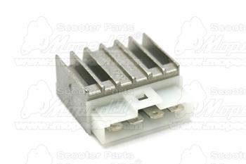

regler di bude i kako vidit jel ispravan ?

izgleda ovako na minarelliju a gdje je, prati instalaciju i ovak je na dragsteru sve otvoreno ;D
Odg: Italjet Dragster svjetla
« Odgovori #4 : 27 Srpanj, 2012, 16:31:24 »
stavi voltmetar i ako je prek 14,7V pri turazi je regler mrtav
i nemoj ga palit prije neg zamjenis jer ce ti sve spalit
