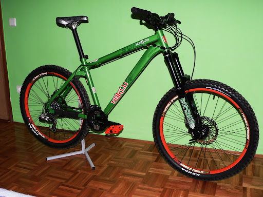

motor i bicikla nisu toliko razlicit kad su u pitanju kocnice, je da svaka prica svoju pricu..... uglavnom, na bicu je bio 185mm disk napred i poslije agresivnije voznje, prednja propada jer se jednostavno zagrije disk i pakne i nemaju dobar grip.
kad san stavija 203 disk, razlika je bila enormna, s istim klistima je kocilo puno bolje jer je veci, vece(bolje) je hladenje i veca je sansa da se iskrivi, bas zbog te njegove velicine....
sad ce te reci da to nije isto, al kocnice za bic su napravljene manje i lakse jer bic ima oko 17kg, a skut ima oko 90 pa su i njegova klista jaca i disk deblji....

moj bic ima 13.4 kg  :glasses9:

« Odgovori #53 : 24 Studeni, 2011, 17:48:42 »
koji bic?
Norco sasquatch 09
naprid juicy 3 sa 203 diskom i iza elixir sa 185
oko 17,3 kg
