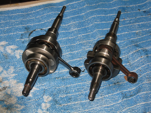

Ev ovako, imam ponudu u italiji za olympia radilicu za morini.
Radilica nije s punim polutkama ali je ojačana klipnjača i posrebren donji ležaj radilice.
Te radilice su bile dosta popularne za vespu pa neznam dal ima tko iskustva kakvih.
Išlo bi na base setup, dakle dr 68cc + leo rr

to je kopija serijske na base bude išlo..
Olympia crankshaft (copy of the original) on the right
BGM evolution crankshaft on the left

za base setup je i serijska dobra tako da ova olimpija nemoze nista losija biti
ako pak jace stvari idu onda pune polutke jer su te radilice puno bolje izbalansirane
