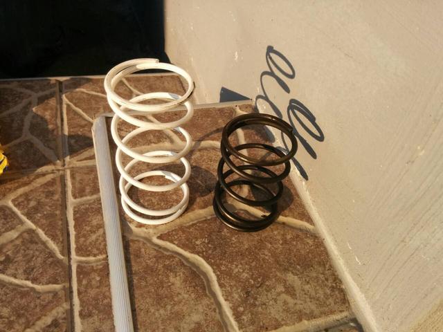

Stigla opruga, danas  kolega i ja je uglavljujemo.
Odg: Minarelli ima manje snage kad se ugrije?
« Odgovori #49 : 09 Listopada, 2018, 19:38:55 »
Opruga uz pomoć kolege stavljena, nestao problem vezan za slab start kad se zagrije.  :notworthy:
I ne samo to. Ranije, pri slabom gasu, dok ne ubrza, tresao non stop. Sad samo glatko krene, nema drmusanja.
Vidi se na drugoj fotografiji da opruge nisu iste, ni dužinom, niti brojem spirala ?
Sad imam drugi problem. Čini mi se da kreće u većim obrtajima, što bi trebalo da se riješi težim rolnicama. Najteže koje imam su 5.5g, a trenutno u variomatu su 5g.  ::)

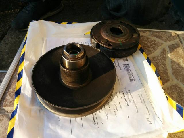

« Odgovori #53 : 15 Listopada, 2018, 17:42:56 »
Jesam, ali sa težim rolnicama i dalje kad se zagrije dvoumi se kod kretanja. Sad imam LeoVince rolnice od 5.25g, nove, sa kojima ima dobar start, ali nekad zna da zavibrira kad krećem. Ne krene glatko, nego trese. Koje oprugice kvačila da uparim sa bijelom centralnom ? Trenutno su plave oprugice.
« Odgovori #54 : 15 Listopada, 2018, 20:36:51 »
Bitno da se ubrzanje popravilo. Za njega centralna sluzi. A za start stavi zute opruge
« Odgovori #55 : 17 Listopada, 2018, 16:53:23 »
Pošto u Banjaluci nisam mogao naći oprugice koje bi odgovarale, a nije mi se dalo čekati narudžbu, samo sam skinuo kvačilo, prebrisao lamele, zvono (bilo tragova tovatne, mazao ranije ležajeve), ošmirglao ih i vratio. Sad ne trese, a rolnice sam stavio od 5.40g Polini (prethodne su bile Leo Vince 5.25g) i ide dobro.
