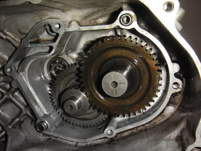

To sam radio neki dan, e sad da li pitas sta tacno moras zamijeniti ili pitas proceduru zamjene?
Kada odvrnes poklopac getribe trebao bi ovo vidjeti:

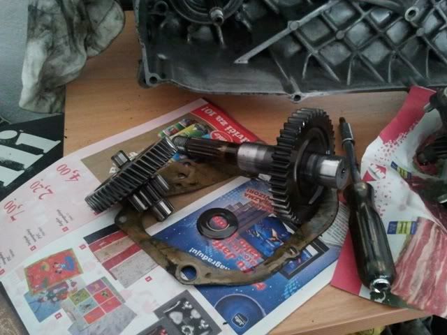

Sada polahko izvuces jedne zubce pa druge i to bi trebalo ovako izgledati, i to ti je taj sekundar:
Broj zubaca na neosovom sekundaru je 13 ma malom, a 42 na velikom, a kod aeroxa je 14/43. Stavis aeroxov sekundar na mjesto gdje je bio neosov, zamjenis dihtung, sve zavrnes i to je to  :icon_thumright:.
