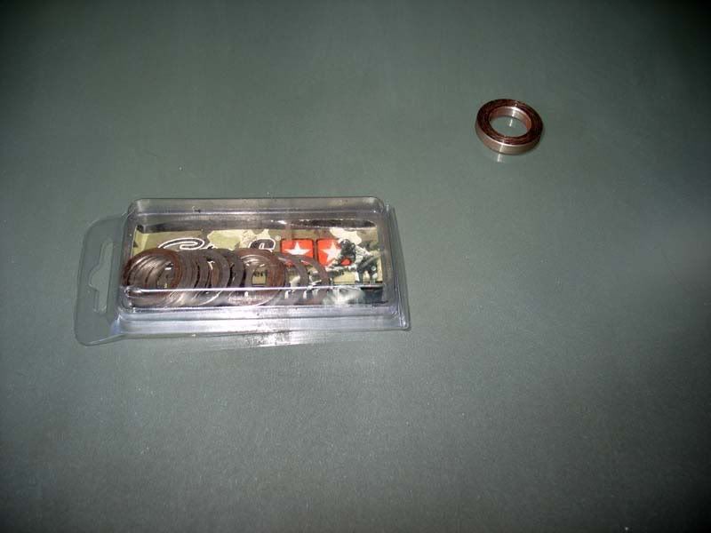

Mislis na podloske variomata za korekciju prijenosa? 20x15mm
0,7mm debljinu mozes stavit, ali bilo bi pametno onda zamijenit i podlosku iza kalote varioamta kako bi sve nazad sjelo na prihvatljiviju mjeru da se zadrzi paralelnost izmedju zadnjih polutki i variomata.
ako te zanima, za 50kn ti prodam brdo podloski od Stage 6 (debljine 0.4, 0,6. 0,8 i 1mm) i customa made podlosku koja ide iza kalote variomata koja je radjena bas za to i sluzi za Malossi Multivar2000 i MHR.

Evo ovak, ivanm je u prednosti zbog 1 minute brzeg javljanja (brzeg od tvojeg PM-a), pa ima prednost.
Ionako ima unutra puno podloski pa se mozete dogovorit da ih podijelite. Mislim da ima 2 od 1mm, ali te nikom ne trebaju, a ostalih mjera ima 8-10 komada u svakoj mjeri, a to nije sapun da se trosi.  ;D
EDIT:
sad mi se javio ivanm da ti prepusta podloske  ;D
bumo se na PM dogovorili
