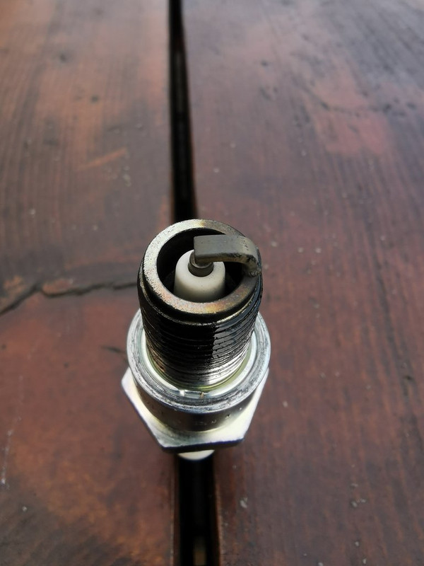

« Odgovori #58 : 28 Siječanj, 2023, 14:42:19 »
Da ne otvaram ovu temu, pridružujem se ovoj.
Prvo da napomenem, nisam obavio test kako se govori u forumu, trenutno sam onemogućen. Uglavnom, malo sam probao vozat na ravnome sto se da, spustio se nizbrdo u leru i onda raspalio ful gas uzbrdo nekih 250-tak metara. Skinuo sam svjecicu iz znatizelje, ostatak vidite na slici.
E sad, interesira me, da se ubuduce mogu orijentirati, sta vi mislite o smjesi, sta bi trebalo uraditi povodom ove boje. Napominjem, ovo je bio samo testni djir, skuter dobro ide, vuce uzbrdo dobrih 40kmh..a mene ima za dvojicu.
Dal je ovo malo slaba smjesa, treba li stelat smjesu ili vecu diznu.
« Zadnja izmjena: 28 Siječanj, 2023, 14:44:03 Zmajur »
Odg: idealna boja svjećice
« Odgovori #59 : 28 Siječanj, 2023, 14:47:46 »
Za takav test moras imati staru svjecicu sa depozitom gore,nova nebu niš pokazala dok se čađa ne nalovi...
