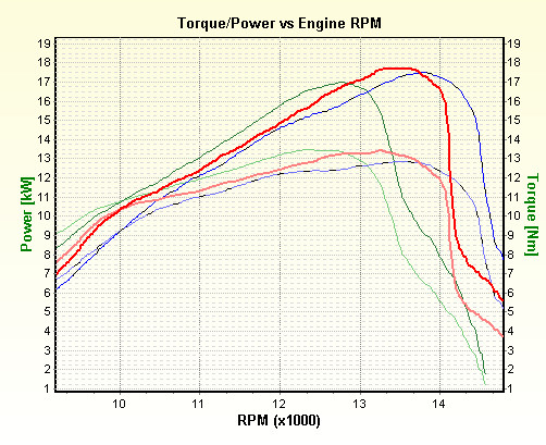

« Odgovori #26 : 04 Listopad, 2010, 22:50:14 »
testovi su rađeni u Scooter Attack-u sa Stage 6 racing cilindrom i 17,5 karburatorom, dakle porting je 187/124 izduv/preliv
na slikama su obeležene krivulje za C16 i AC cilindar, C16 i LC cilindar i C20 i LC cilindar

C16 nema snage preko 11000, a C20 nema preko 12500, to ne znači da se ne može vrteti samo je bolje kada je na ciljnom okretaju i tada prenos upregnuti da se izvuče veća krajnja...
