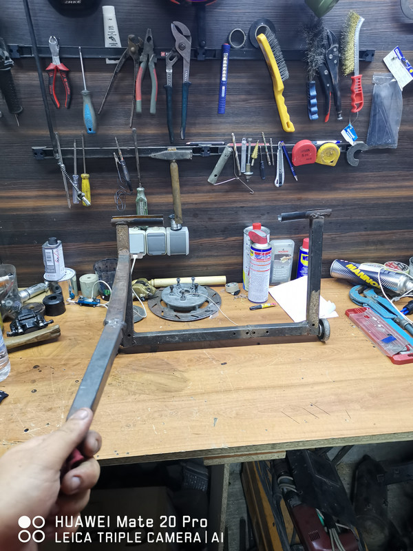

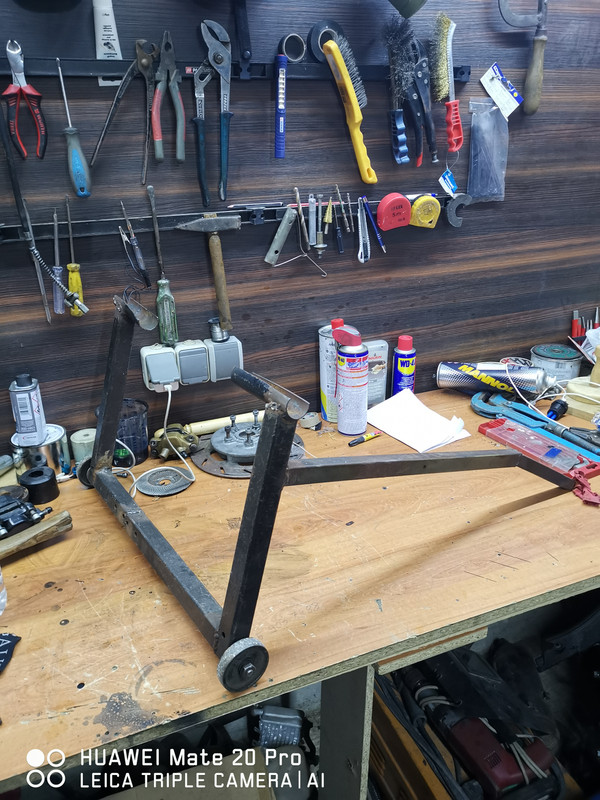

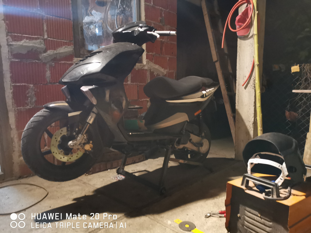

Ja sam si stender ovak odradio nije neko cvijece treba ga jos doradit ali trenutno sluzi svrsi dok se motor slaze kotaci su od stare dizalice makar je u planu stavljat gumene od rola
Prvo sam pokusavo slagat na amortizer (nemam tih slika) ali posto to treba dobro izracunat jer mi je motor pado na drugu stranu odlucil sam se na ovaj princip: kroz vec postojece rupe na rami sam stavio serafe sa jedne i druge strane stender se zavuce ispod motora cijevi koje su odrezane u oblik slova U dolaze na te serafe i na ovu polugu se motor digne
