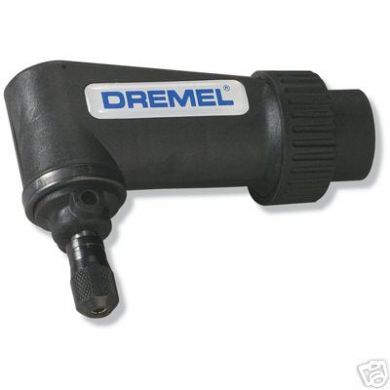

« Odgovori #6 : 15 Listopada, 2009, 23:36:10 »
vid ovo brale

« Odgovori #7 : 15 Listopada, 2009, 23:44:49 »
Offline the_ilusionist

« Odgovori #8 : 16 Listopada, 2009, 00:12:05 »
vid ovo brale
ala, di si ovo nasa?? di ima ovo kupit???

« Odgovori #9 : 16 Listopada, 2009, 00:16:42 »
nije zracna vec se stavi na dremel strojcic ..bilo je u pevecu dremela ja sam kupio ali sad se raspadaju  tak da neznam dal ima jos
