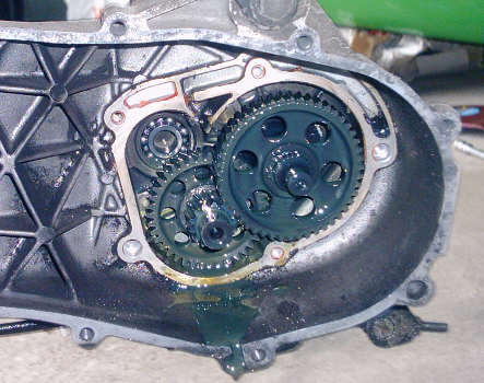

Iglicasti lezaj u malossi poklopcu sluzi da se smanji trenje i time gubitak snage, a i osovina je u njemu vise "na knap" pa su i moguce vibracije iskljucene. Vjerojatno je i ojacano iako za to nema potrebe jer je sekundar, a i primar ulezisten u 2 tocke, a ne samo u deklu.
Ni u ludilu nebi davao tolike novce za to.

@benjamin
ja sam mislio da tim starim piaggio , prije 98 izgleda ovako getriba
a ti imas ovo
nije mi to jasno nikako
skuter ti je stariji od moga al imas noviju getribu

« Odgovori #23 : 17 Siječnja, 2009, 01:07:56 »
da tak je
jesi siguran?
Jer ovaj kataloski broj koji si dao je za najnovije piaggio getribe, a oni imaju primar ulezisten samo u poklopcu getribe i velikom deklu. U blok samo udje bez lezaja.
Takodjer, taj primar je 21% produljenje u odnosu na serijsko.
Evo, ova slika iznad pokazuje najnoviju getribu. U njoj primar ulazi u sami blok bez lagera, a isto tako i osovina sekundara ulazi u poklopac getribe u kojem nema lagera

tak je..ova druga slika je moja..sad sma isao usporedivat slike..imam isto uslikano svoju getribu..
Vjerojanto jel je moj blok slican zipovom..a zip SP ima isto ovakvu getribu kolko znam..odnson zip je bio prije..pa su od njega prebacili na stalkera..dok su za nrg i vjerojanto runnera slozili drugaciju getribu..

Sad gledam na malossi webu i postoje 2 vrste getribe na stalkeru.
Na jednu stvarno ide novi primar o kojem Benjamin prica

a neznam ja ko je tu lud..evo vam slike moje getirbe pa gledajte..

OK, sad je jasno...
To je getriba u koju ide primar kao i u najnovije Piaggio skutere, ali je sekundar takav da ide u lager u poklopcu getribe
@ Charnel:
stvarno je kataloski broj isti i za njegov skut i za moj piaggio, znaci da je primar isti, a po slici se to isto da zakljuciti. Ali je sekundar ocito kao i kod tebe i ide u lager poklopca getribe.
I zupcanik sekundara nije isti kao za novije jer se stavlja na nazubljeu osovinu, a za nove skutere tih zuba nema i zupcanik se upresava

Odg: deklo getribe
« Odgovori #30 : 17 Siječnja, 2009, 01:14:56 »
Da jel za stalkera  postoje dvije masine..stara tipa kakvu ja imam koja ima DD dual disk..i novije maisne kakve se danas prodaju u ducanu..koja ima zadnji bubanj...neznam niti sma zasto su uklonili disk iza i prebacili se na bubanj..totalni promasaj..do 99 je bio DD a poslje bubanj..i samim time su vjeorjatno i tad promjenili getirbu..
Alfa ja bi trebao imat istu getirbu ko i ti..jel ti imas isto lager u deklu...isto tako sma imao na DNA isto je imao lager u deklu..
Under construction...

« Odgovori #31 : 17 Siječnja, 2009, 01:15:39 »
OK, sad je jasno...
to bi onda trebala bit ko moja getriba, al moj sekundar izgleda drugacije, izgleda ko novi , samo sta ulazi u iglicasti lezaj u poklopcu

« Odgovori #36 : 17 Siječnja, 2009, 01:19:12 »
Greska u komunikaciji....
Lager u deklu - tu pricamo o deklu gdje je kurbla
Lager u deklu getribe - iglicasti lager u kojeg ulazi osovina sekundara
Na nasim skuterima je primar isti, ali sekundar nije. Cak ni zupcanik sekundara nije jer se na mom skutu on upresava, a na tvom samo natakne na svoje mjesto jer imas zupce, a imas i zeger koji to onda cuva da ne ispadne
