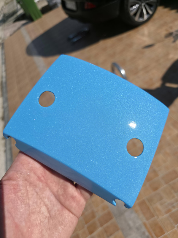

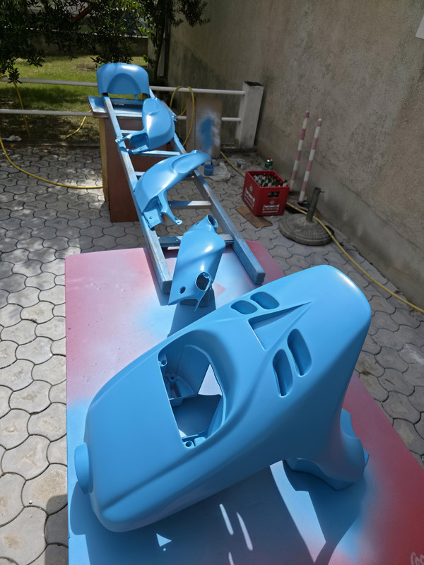

« Odgovori #67 : Danas u 04:49:45 »

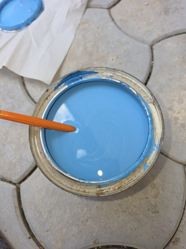

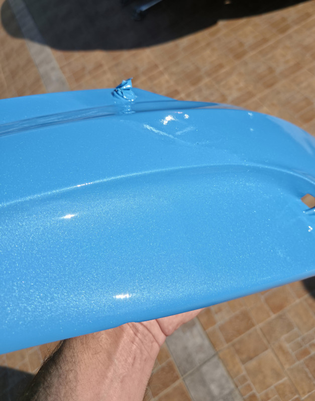

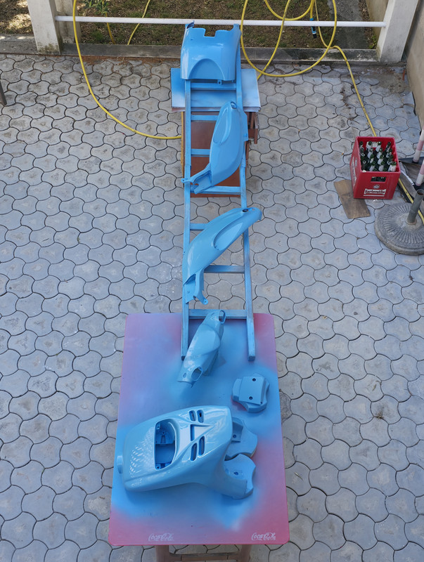

Što se boje tiče,  nisam ju birao gotovu nego sam odlučio sam kemijati dok ne dobijem šta sam zamislio. Kupio sam istu plavu perlu od Dragstera 180, bijelu perlu od Dragstera 70 i dodatno 0,3l perle, i miješao dok nije ispalo ovo. Kemijao sam i sa podlogom iako nisam bio siguran dal' se sve to može miješati, ali sam ipak riskirao i uspjelo je.
Nakon filera i šmirglanja bacio sam 0,5l "prajmera" za plastike, nakon toga oko 0,3l bijele pomiješano sa perlom, pa sam u već bućkuriš plave i bijele perle dodao još perle sve skupa oko 0,6l i na kraju bezbojni lak sa perlom oko 0,6l. Sa bojom i farbanjem sam prezadovoljan, jedini minusi su što na par mijesta nije savršeno pošmirglano, ali sam već na početku spomenuo da ovaj projekt ne ide u smjeru Dragstera,  ni u detaljima, ni financijski.

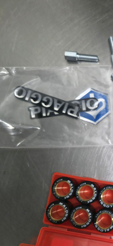

Gore sam već napisao da ima više verzija naziva ovog skutera, jer sam se odlučio za verziju "Gilera Typhoon" i tako naručio naljepnice u dvije varijante, fluorescentna žuta, i krom varijanta, ali sam dodatno naručio i male gel Piaggio naljepnice.
