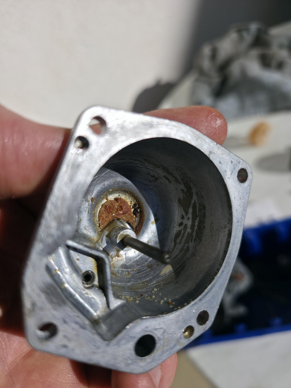

Danas se odradilo par sati. Očišćeno deklo i podmazan sistem kurble, jer je slabo vraćala. Skinut prijenos, i nema nekih problema, osim što mi nije jasan označeni dio na variomatu. Vidio sam na drugom projektu da je to kod Typhoon-a normalno, pa ću vidjeti dali to tokariti ili staviti variomat iz šteka koji to nema (bio na 125 lc mašini).
Stavio novo gorivo, novu svjećicu,  iako je u njemu bila nova i pokušao kresnuti, ali nije išlo. Vakum pumpa šljaka, ali je svjećica suha, znači do karburatora je, ili usisa, tu negdje ne prolazi gorivo. Mislio sam ga samo upaliti da vidim jel radi, pa početi sve rastavljati. Vrijeme isto ne ide baš u prilog. Sad se može lagano raditi spisak dijelova za mašinu.

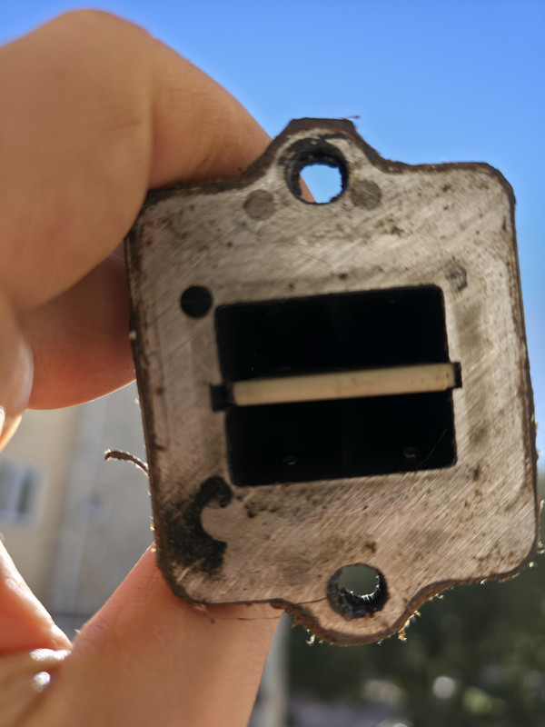

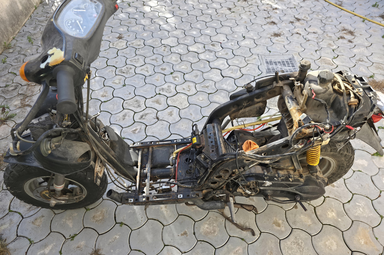

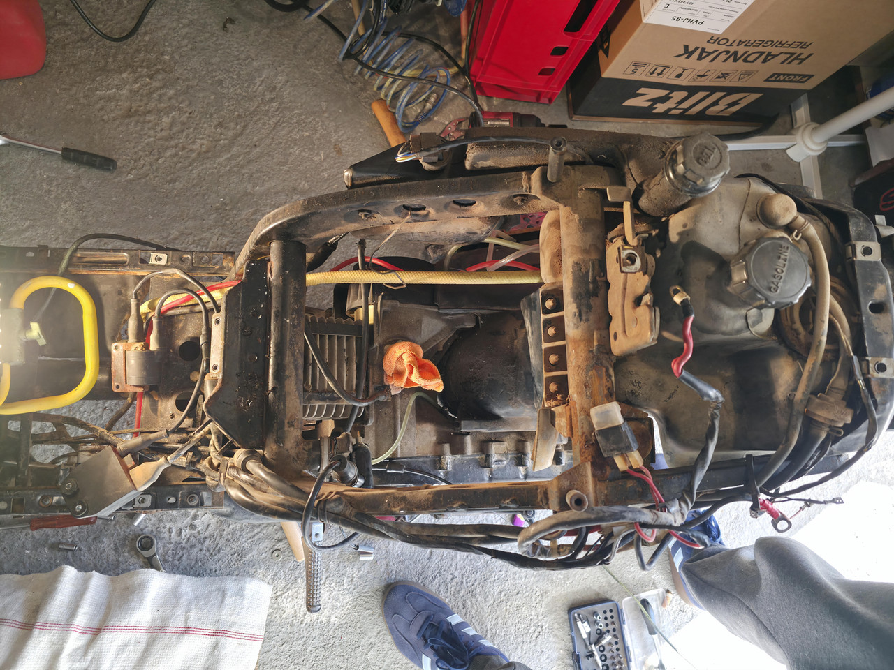

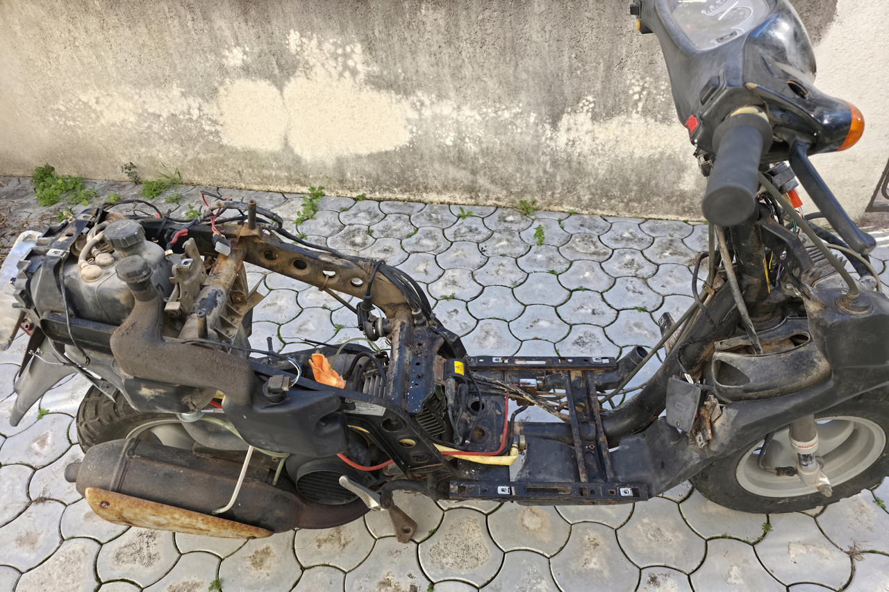

Ovo je današnji napredak. Ipak sam odlučio da idem na komplet rastavljanje, bez paljenja. Trebalo bi neke stvari provjeriti i zamjeniti, pa nisam siguran da mi se da raditi dupli posao samo da se uvjerim dal uopće pali. Plastike su mi oduzele podosta vremena, jer ih ima par sa "klik/klak"😁 spojevima, spoj kade čak na šaraf, a ispod matica. Na Dragsteru sam navikao na križni za sve plastike, a svi jači spojevi na imbus, koji i kad provrti utor lakše ga je odvrnuti u odnosu na križni.

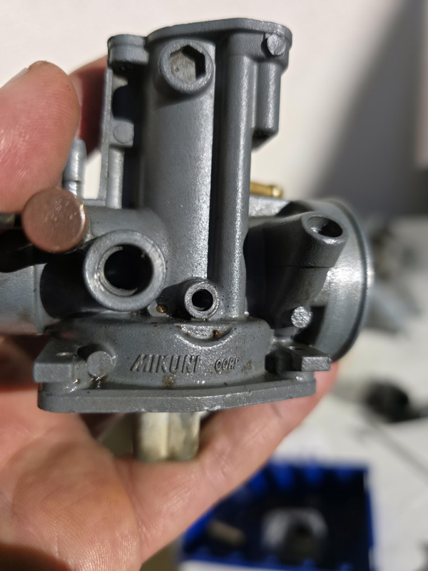

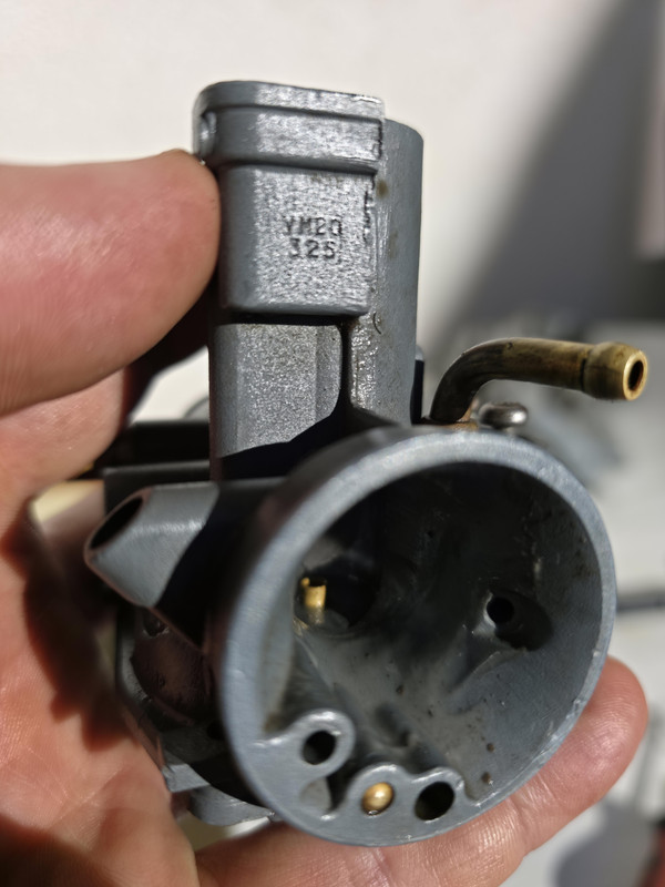

Vidio sam da većina dijelova koji mi trebaju ima na Easy parts. Šteta što su karike nedostupne, a za klip ću još vidjeti, možda ima u kompletu. Stanje cilindra još nisam gledao, a iskreno razmišljam i o Dellortu 20,5. Čudno mi je da su lamele usisa metalne, k'o na Minarelli 50cc, ali ne zijevaju nigdje. Mikuni VM 20 325 mi je nepoznat.
To je to za sad, kad se vrijeme smiri, počinjem sa čišćenjem, i skidanjem mašine.
E da, nigdje ne mogu naći manual i tablicu za stezanje sa kilo ključem, pa ako netko ima....
