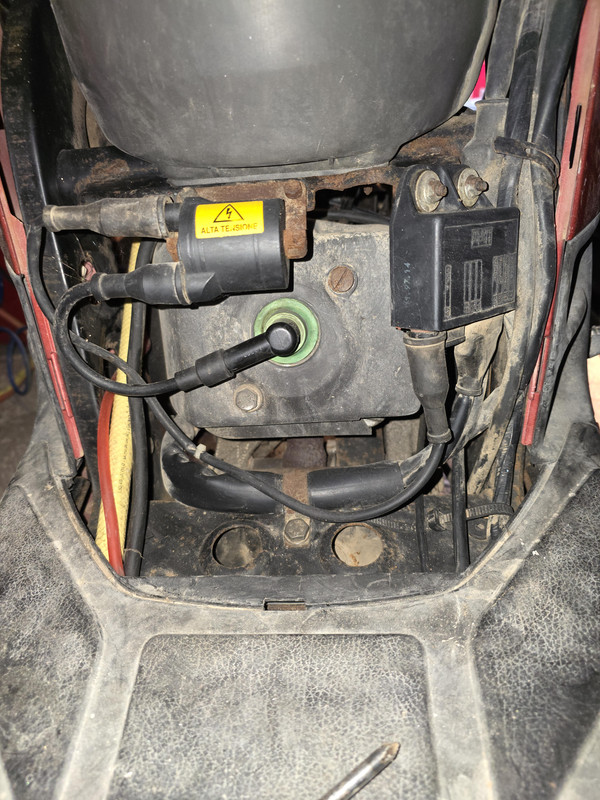

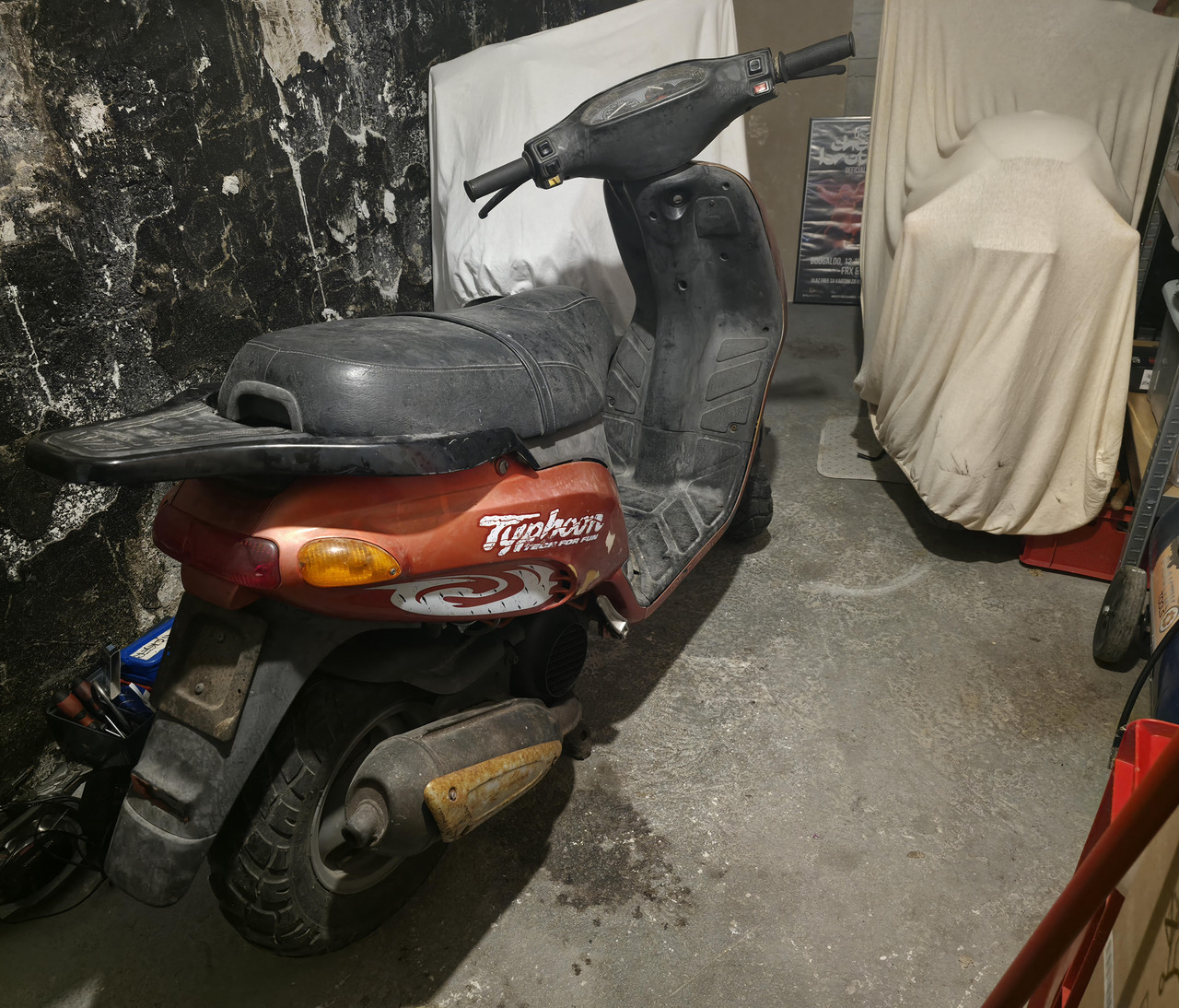

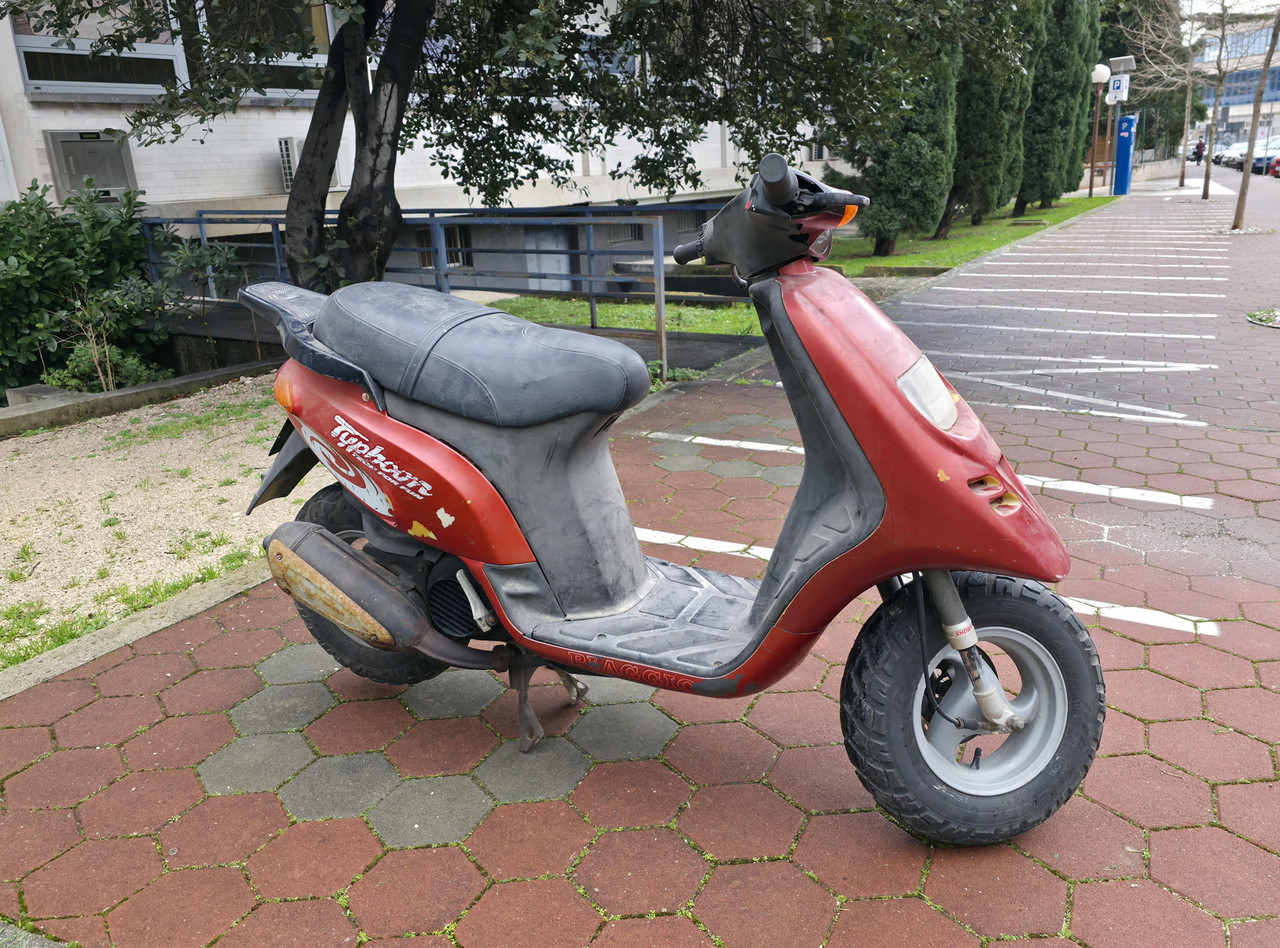

Evo opet jedan projektić, šogor mi je izrazio želju da bi neki skuterćek da se drlja na posao i po gradu s njim, pa mi je nedavno uletio NRG 2008.g za male novce, sav zdrljan od dedice kaj ga je do vinograda koristio. Sve u svemu dost dobar primjerak za plaćenu cijenu, prvi vlasnik i original 11tkm.
Mašina je tip top, jedino su namotaji bili krepani pa je taj dio zamijenjen. Izgubio sam i dosta vremena na kopanje po struji, jer svjetla nisu radila, ali uz pomoć Pere i Cvetka i taj dio je riješen, čok je bio u šlusu.
Evo par slika dotićnog skutera
