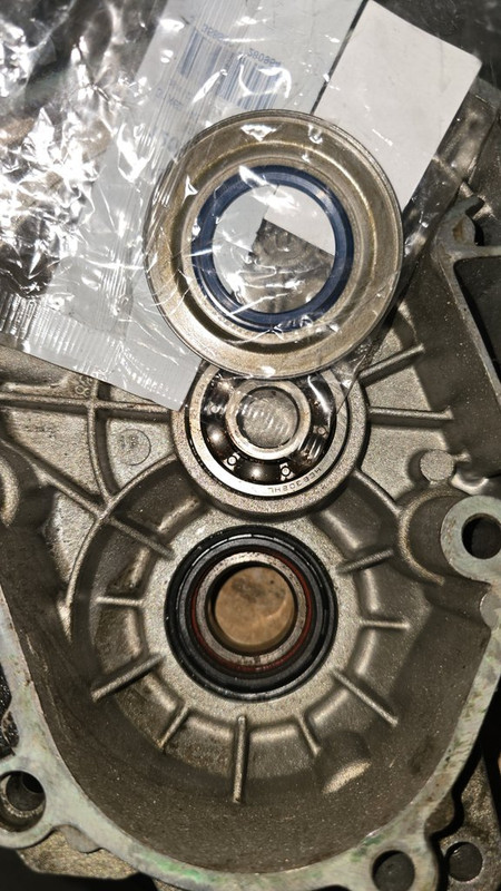

Kao, složena mašina, ali pošto sam vidio da kapa ulje, odlučio sam sve rastaviti. Na 200 bloku, netko je stavio 125 getribu, gdje ležajevi, semering i sekundar nisu isti po veličini... Legendarno. U šteku sam imao 200 Leader, te sam naručio ležajeve i semeringe za istu kao i limenu brtvu. Odmah je i na tu 200 odgovarala glavčina.

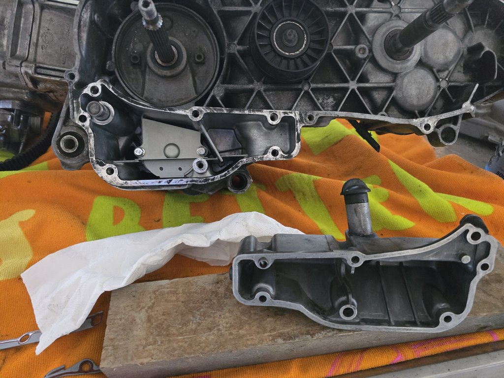

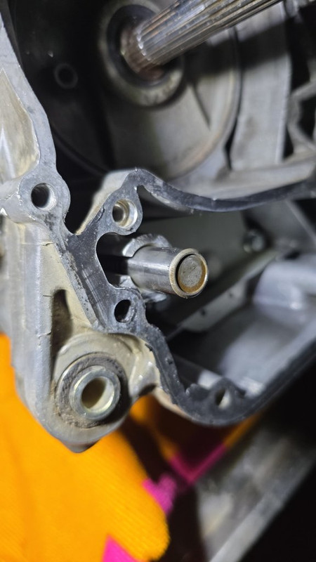

Skinuo sam poklopac kartera ulja jer je tu slinilo, nije bilo brtve nego samo brtvila, te je falila opruga i pin za pritisak ulja na uljnoj pumpui.. lol.. imao sam u šteku još jedne blokove koje sam rastavio i taj pin sa oprugom sam prebacio. Naručio sam i brtvu kartera te još dosta dijelova da sve lijepo završim.
