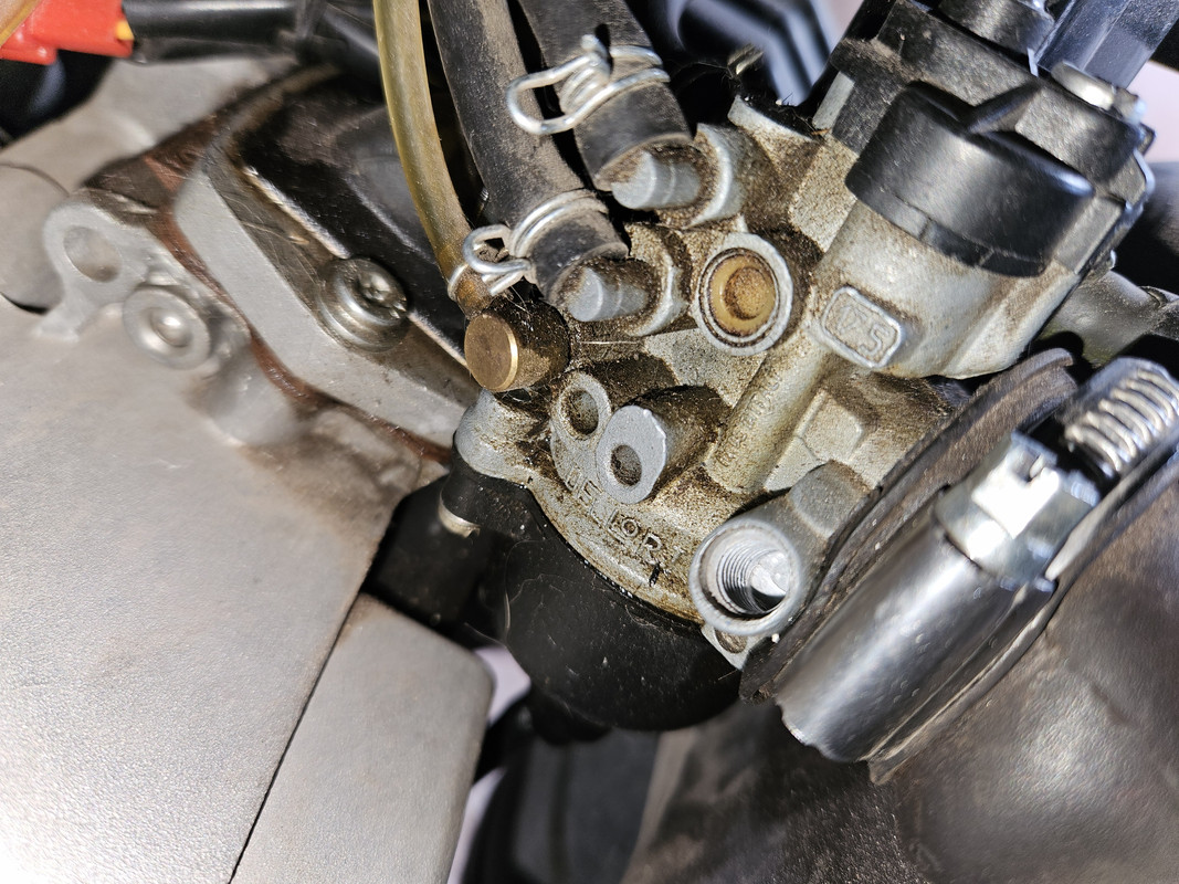

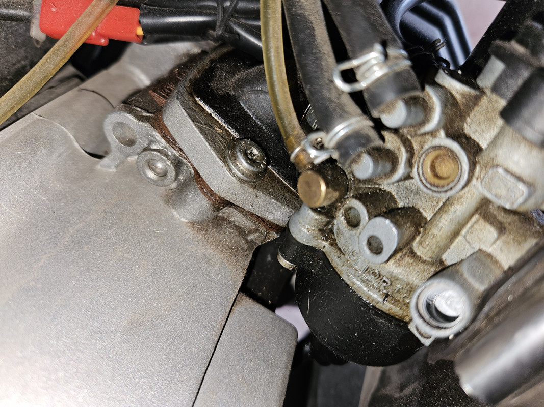

na pocetak je skuter ok, nakon malo vozenje pocinje taj problem i danas sam video da nesta ni je ok kod karb i grlo, malo je prljavo ali preliva smesu  :( dali neko zna u cemu je problem, evo i slike ? hvala vam

Cim je sve slinjavo a nebi trebalo biti moras ustanoviti zasto slini i to zamjeniti.
Prirubnica ti rado puca odispod isto kao i casica fergazera pa pocni od tuda.

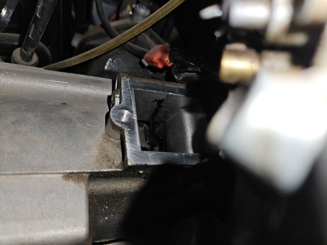

evo sta sam nasao ispod ususne lamelice, crne iskinute gumice... mogu neko da mi kaze od sta je ovo ovako iskinuto i kako ga mogu zamjeniti, molim vas ?
« Zadnja izmjena: 01 Rujan, 2024, 16:00:07 Trajkata »
  • Postova: 4307
Odg: Aprilia SR50 ne mogu nekad da uzme pun gas
« Odgovori #7 : 01 Rujan, 2024, 21:35:50 »
to crno je visak dihtmase od sklapanja blokova
