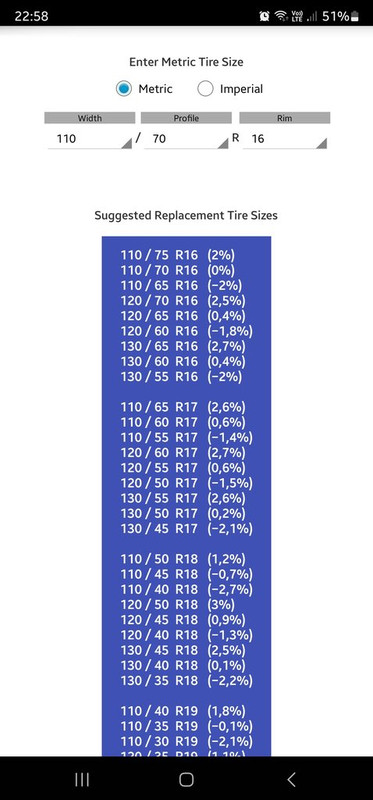

Al prednja je 110/70 r16, ne 120... 9% je razlike u visini i sirini izmedju njih a dopusteno je do 3% maksimum maksimuma, ne bi preporucio takve egzibicije...
Odg: Beverly 500 Cruiser. 2009. - nove gume
« Odgovori #11 : 26 Ožujka, 2024, 22:57:42 »
Moja greška. Ja sam mislio da je 120 naprid kao na ostalim normalnim vozilima. Si siguran da je razlika 9%? Meni kalkulator kaže 2,5% što i je logicno da je mala razlika u %
« Odgovori #13 : 27 Ožujka, 2024, 09:42:40 »
Necu se mišati u tvoj izbor, ali ova guma prolazi atest bez greške a da ne kažem kako bi manje varao sat plus bolja stabilnost skutera  :icon_thumright:
