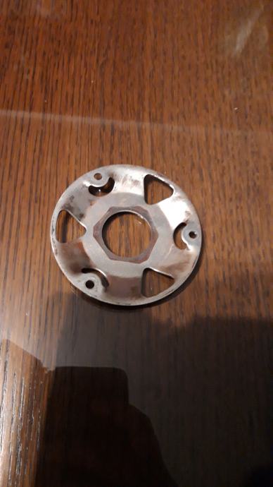

zaboravio sam ranije pitat, sa zadnje strane variomata je nesto usarafljeno sto nisam nigdje vidio na drugim skuterima, je li moguce da je to neka blokada ili sta bi to trebalo biti?

Da, to je blokada

jel ti sa tim kalota dolazi do vrha variomata ili je taj limic blokira? Jel taj limic ima unutra gumenu dihtungu? Ak se dobro sjecam stari piaggio agregati su imali rolice u masti i to je drzalo da mast ne leti po svud...
Pezo ima takav variomat sa tim poklopcem na 3 srafa i to nije blokada...
ovo je blokada koja inace ide ispod tog poklopca...
https://www.njuskalo.hr/image-w920x690/moto-dijelovi-ostali/glavna-blokada-skuter-49ccm-slika-153264355.jpg
