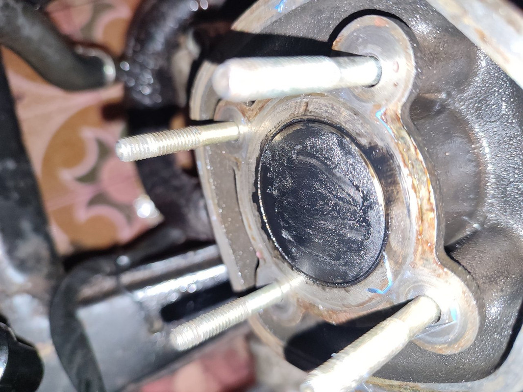

Skidao sam i glavu cilindra jer mi je curio antifriz kad bi duze drzao otvoren gas do kraja pa zajedno evo i slike klipa cisto da vidite situaciju jer meni ne izgleda dobro(skuter nije presao vise od 200km od kad je ovo stavljeno).. https://i.postimg.cc/R0DsD3dv/IMG-20231025-231106.jpg
Karb sam riktao pomocu posta na forumu, jel smjesa prejaka ili da probam neku drugu svjecicu zbog jace radilice? I mjesavina je malo jaca izmedju 2.5% i 3% zbog razrade..

previse ulja ce radit problem... 50cc netreba nista vise ulja nego sto je tvornicki podeseno...
Odg: Runner 50 DD ne pali
« Odgovori #10 : 26 Listopad, 2023, 02:34:33 »
Premala dizna za trokut airbox, treba oko 70-74 dizna.
« Odgovori #11 : 26 Listopad, 2023, 14:43:45 »
Naraku klip mozes baciti u kantu za smece, nabavi originalni pa nece biti problema.

« Odgovori #12 : 27 Listopad, 2023, 04:41:14 »
