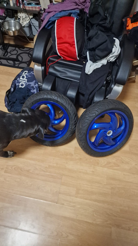

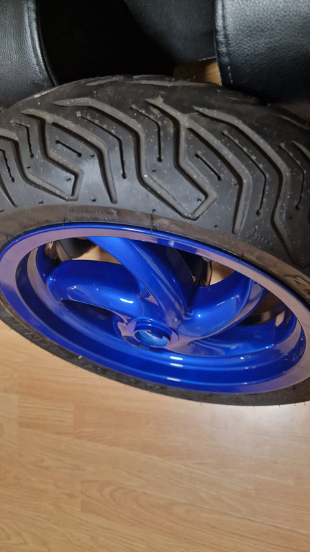

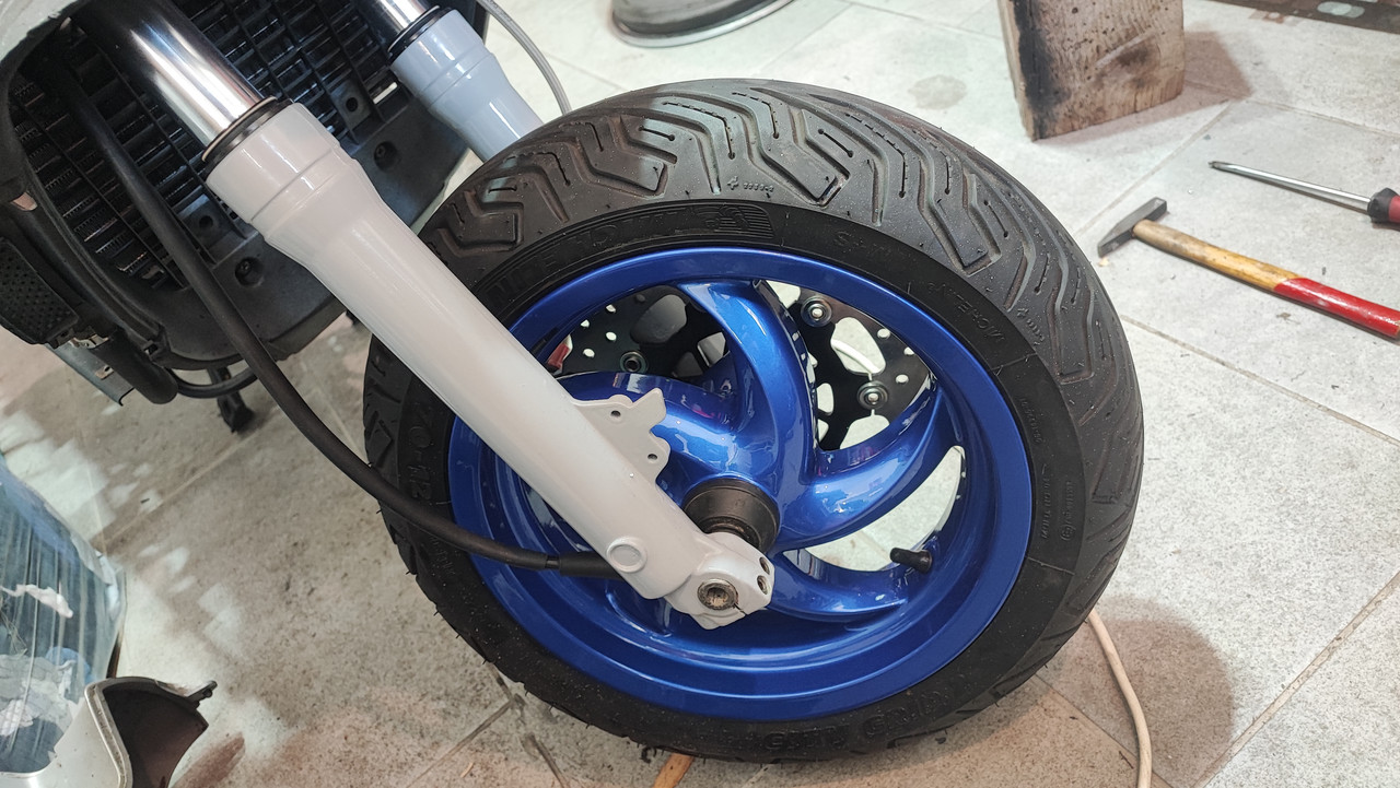

Gume smontirane. Frend koji radi kao vulkanizer me dosta ozbiljno shvatio kad sam mu rekao da felge čuva bolje nego oči u glavi  :laughing7:
Čovjek prilikom montaže zaštitio sva 4 ruba da se nebi oštetila kod montaže. Onda ih je još umjesto da u autu ostanu odnio u stan...

Jesam jer su došle sa skuterom praktički nove, a to je valjda jedino šta valja na njemu, tako da nedam još lovu i za gume.
Odg: Runner 180 no2
« Odgovori #46 : 11 Studenoga, 2023, 19:15:49 »

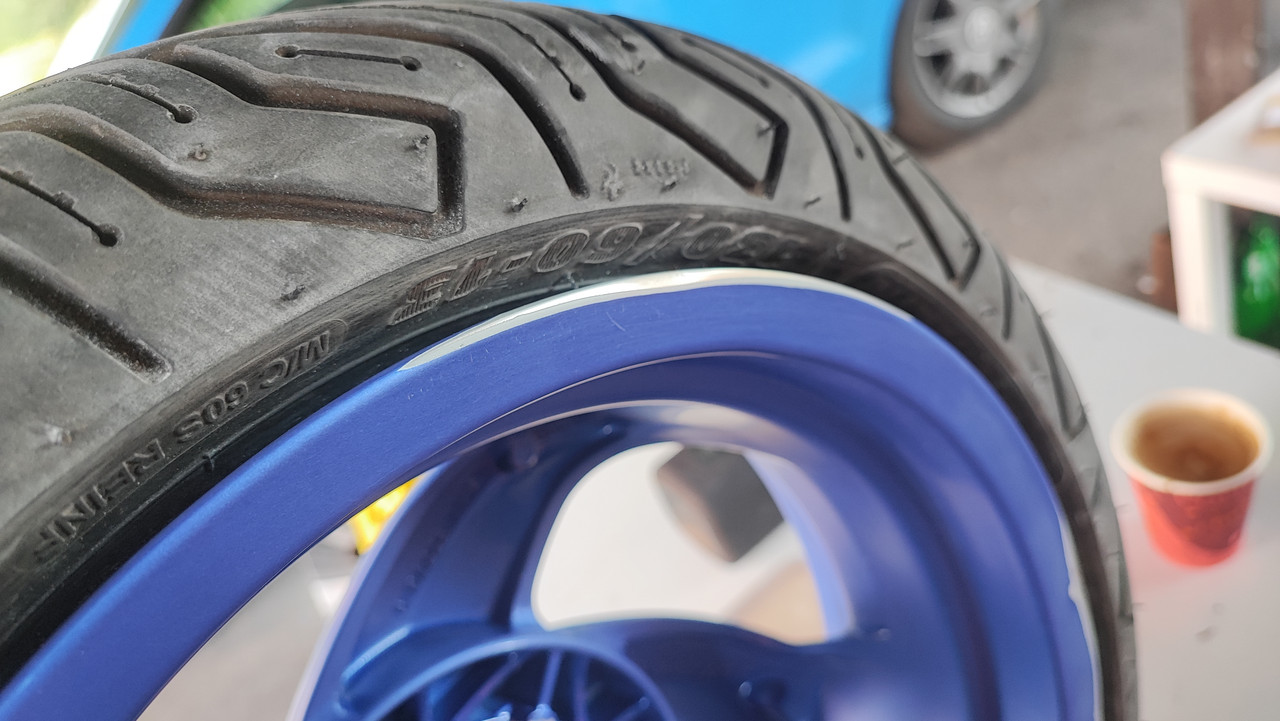

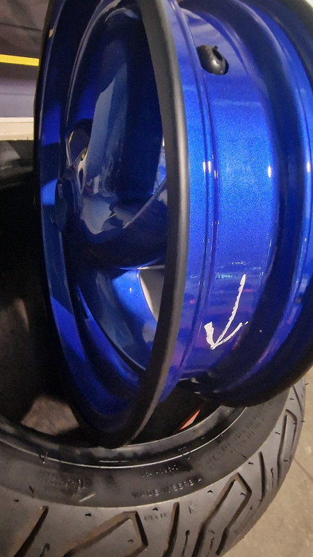

Zanimljivo da nitko nije primjetio da je zadnja guma kontra namontirana. Nisam ni ja skuzio dok je nisam krenuo balansirsti...Tako da je sad nosim u birtiju da frend to premontira ponovno. Nacrtao sam mu strelice još kad je montirao prvi put, samo nisam razmisljao da on ne bude razmisljao kak to na skuteru stoji.
Prednju sam izbalansirao i smontirao na skuter

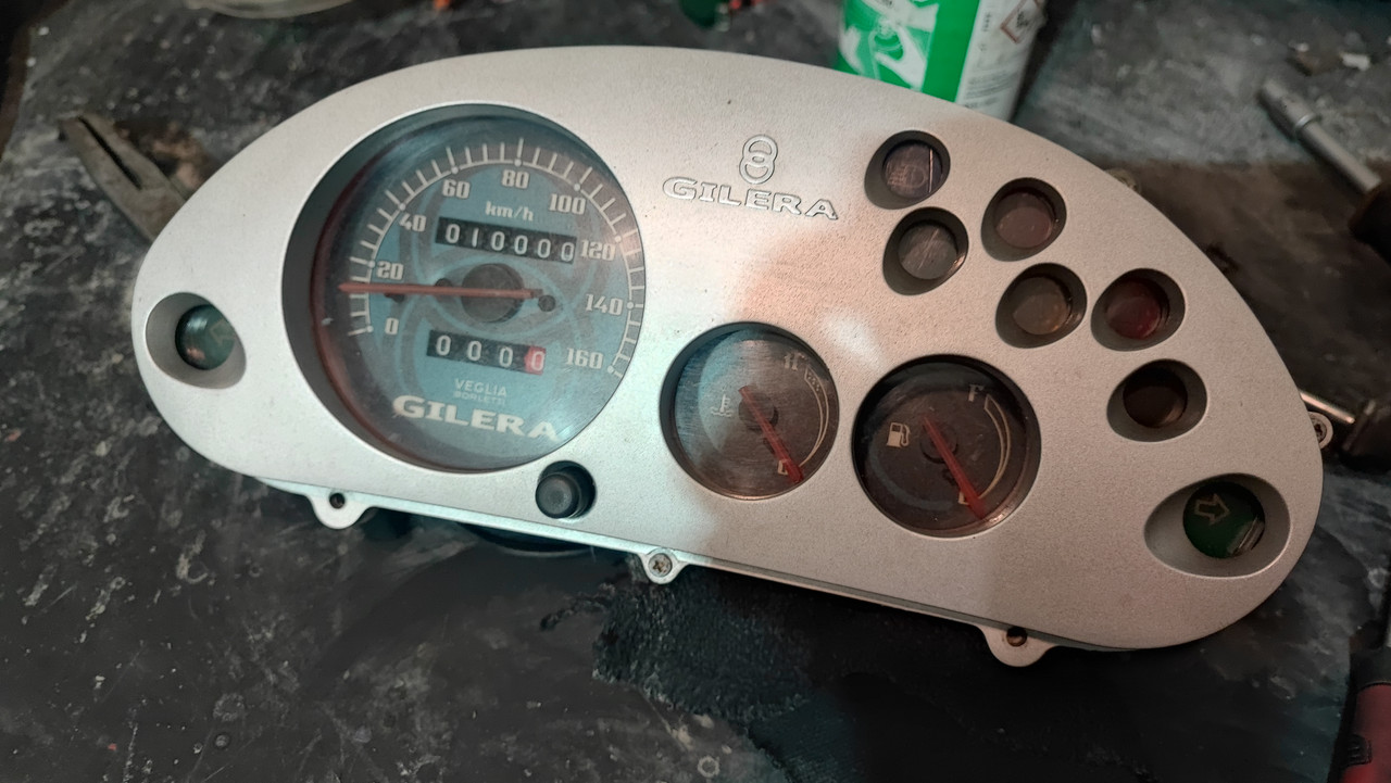

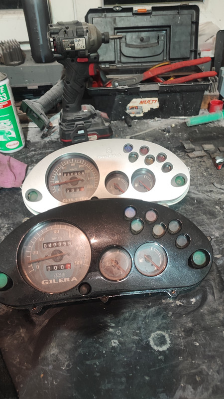

« Odgovori #48 : 16 Studenoga, 2023, 23:53:54 »
Kupio sam uredan sat od 50cc pa sam od dva komada slozio jedan
Počeo sam pripremati plastike za baciti ih u filer

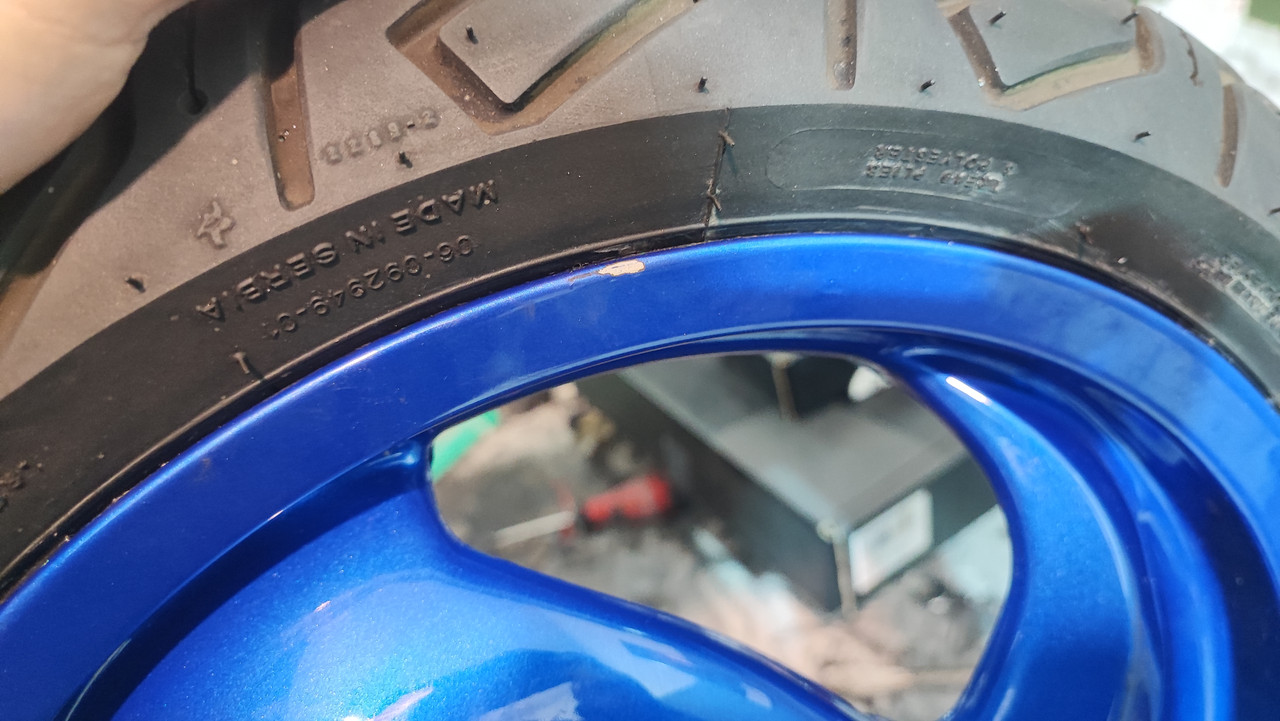

« Odgovori #49 : 02 Prosinca, 2023, 18:26:03 »

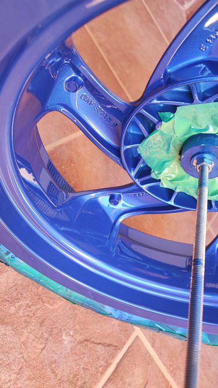

Dosta se toga radilo i napravilo, ali nisam imao vremena pisati, a ni volje baš...

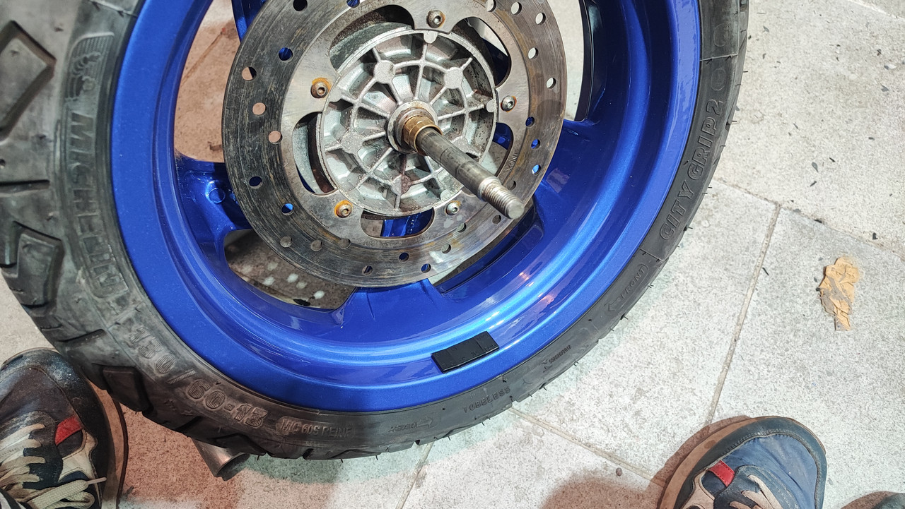

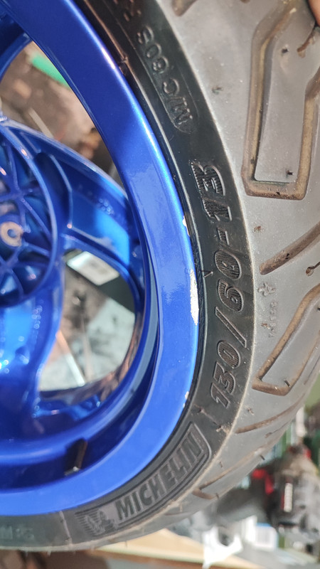

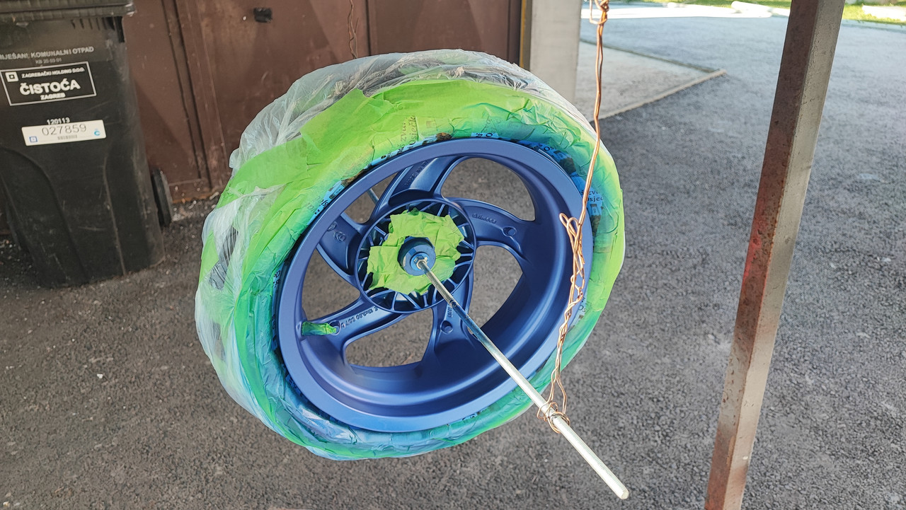

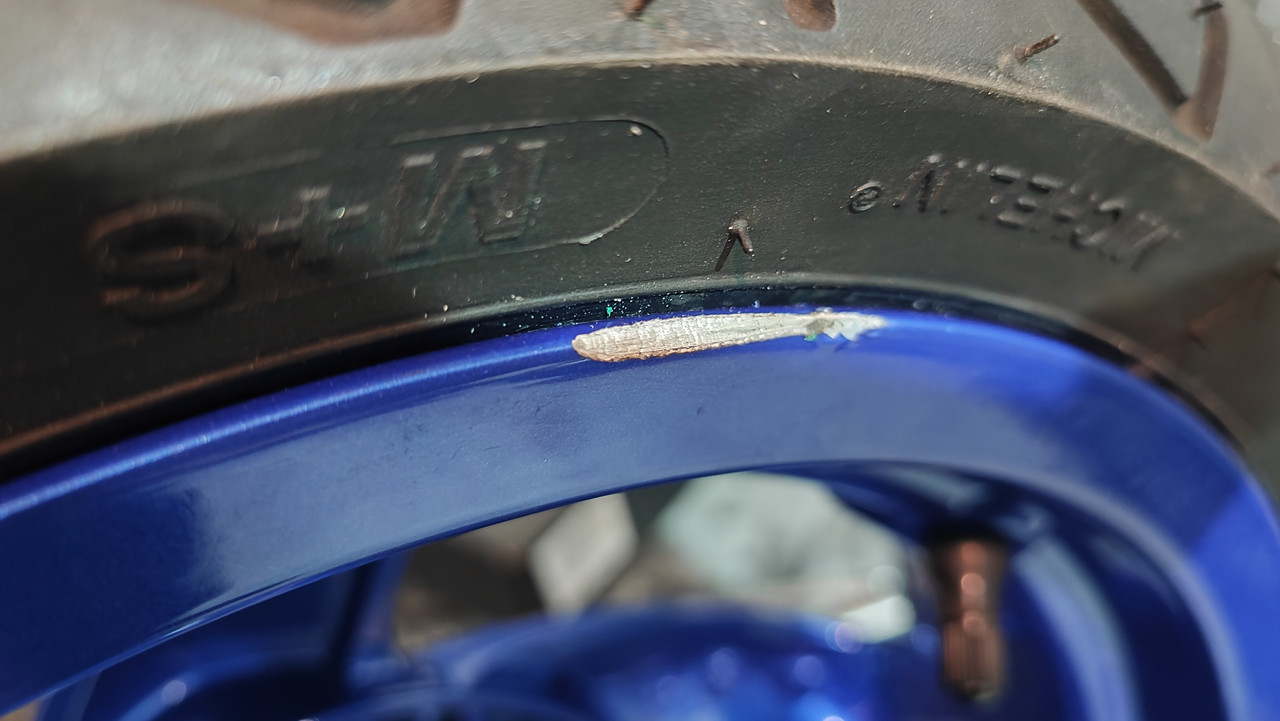

Kako sam frendu dao da ponovno gumu smontira jer ju je naopako okrenuo desilo mu se sranje, naravno uz to kaj sam 2 tjedna čekao demolirao mi je felgu.
Skupljo je malo hrabrosti dok mi nije rekao, a u međuvremenu je on već trazio drugu felgu i raspitivao se tko ce mu to polakirati. Naravno da nisam mogao biti takav da mu izbijem 200+eura iz dzepa, a meni je đabe radio uslugu. Tko radi taj i griješi, pa sam mu nakon malo burnije reakcije drugi dan rekao da se ne sekira da budem ja to sam popravio i da ništa ne kupuje i ne plača.
Odg: Runner 180 no2
« Odgovori #50 : 02 Prosinca, 2023, 18:37:25 »

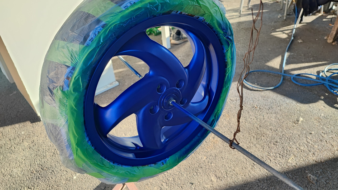

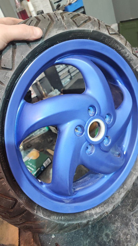

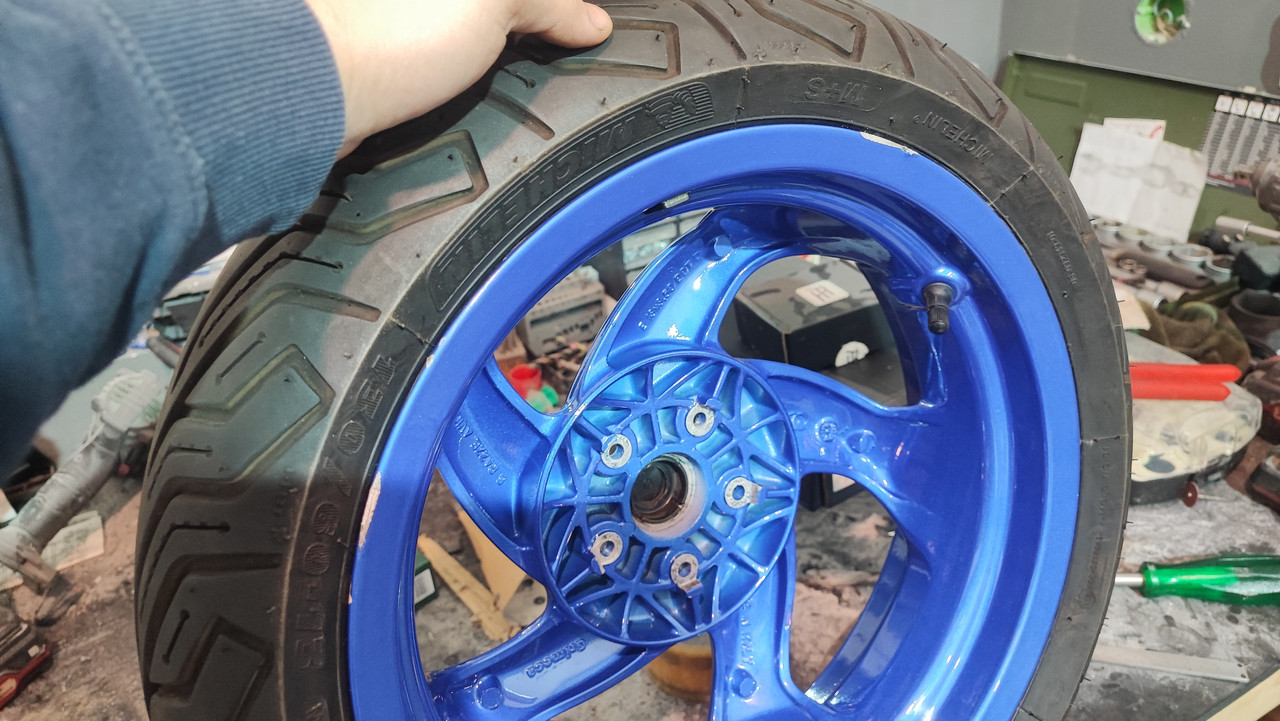

Tako da sam došao oko 1h ujutro doma sa felgom i onako isfrustriran ju šmirglao i pripremao za lakiranje do 5 i 30h ujutro, onda odspavao do jedno 10h i pripremio da to odmah polakiram. Evo par slika tih priprema.
Odg: Runner 180 no2
« Odgovori #51 : 02 Prosinca, 2023, 22:30:27 »

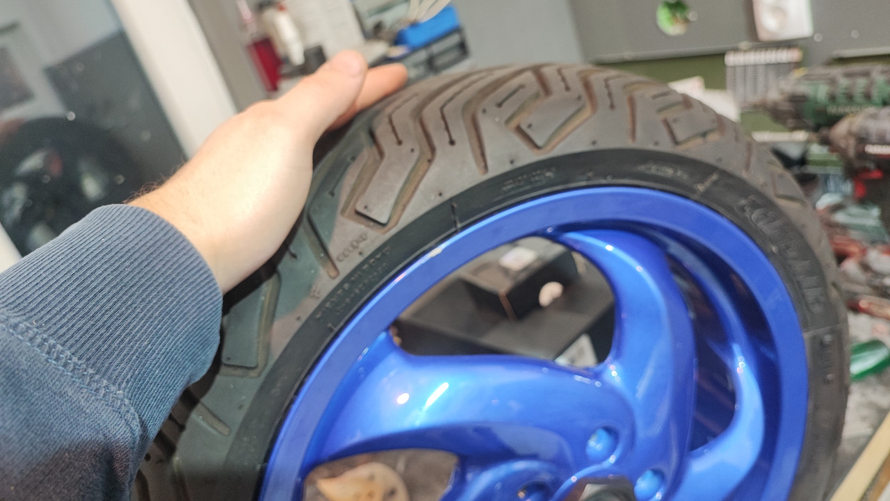

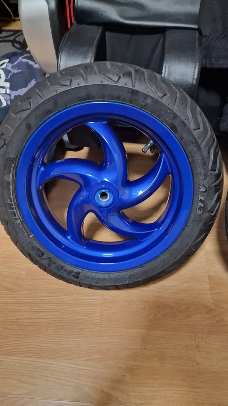

Evo polakirano do kraja
Odradio sam balans, utege pofarbao u crno, nove šerafe i smontirao.

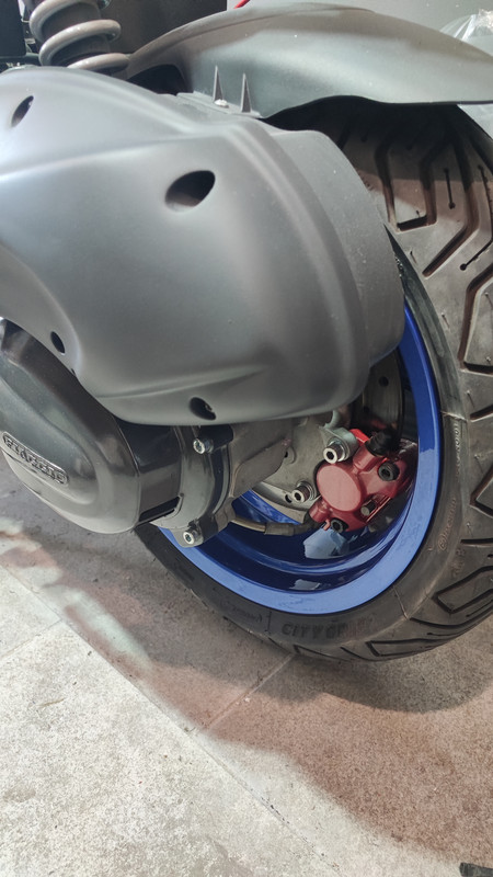

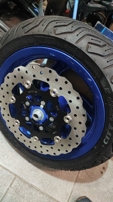

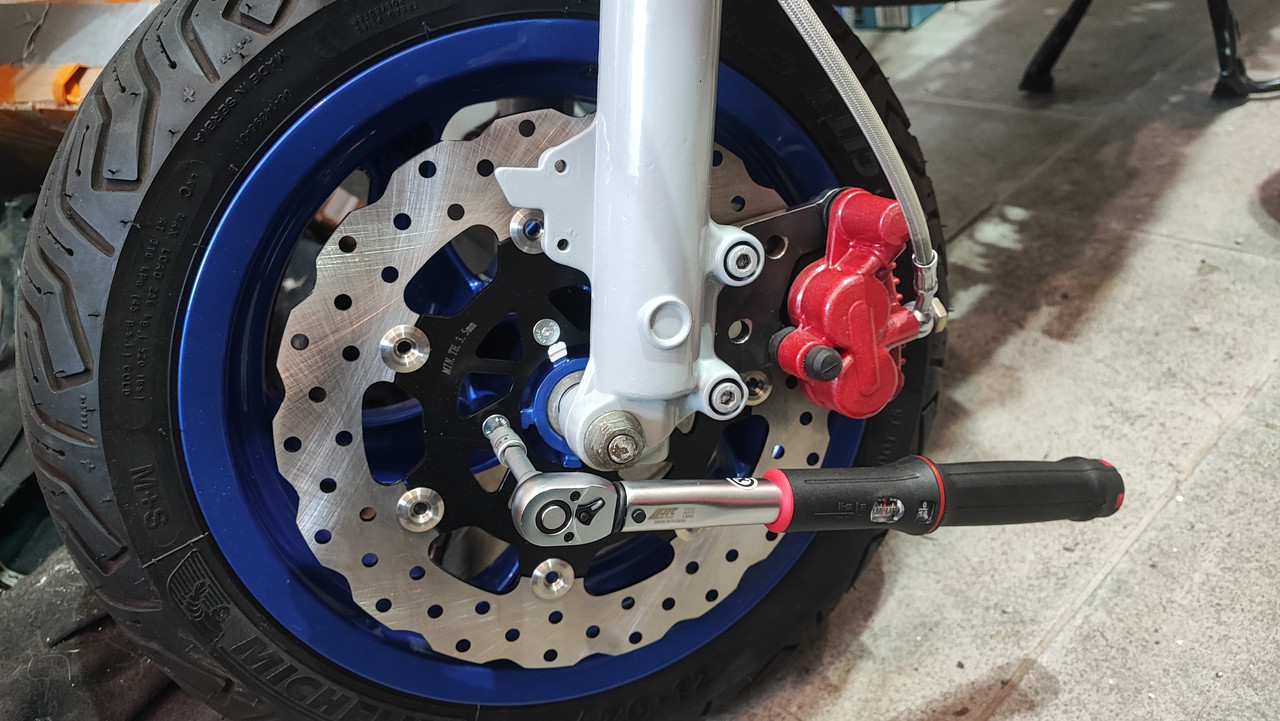

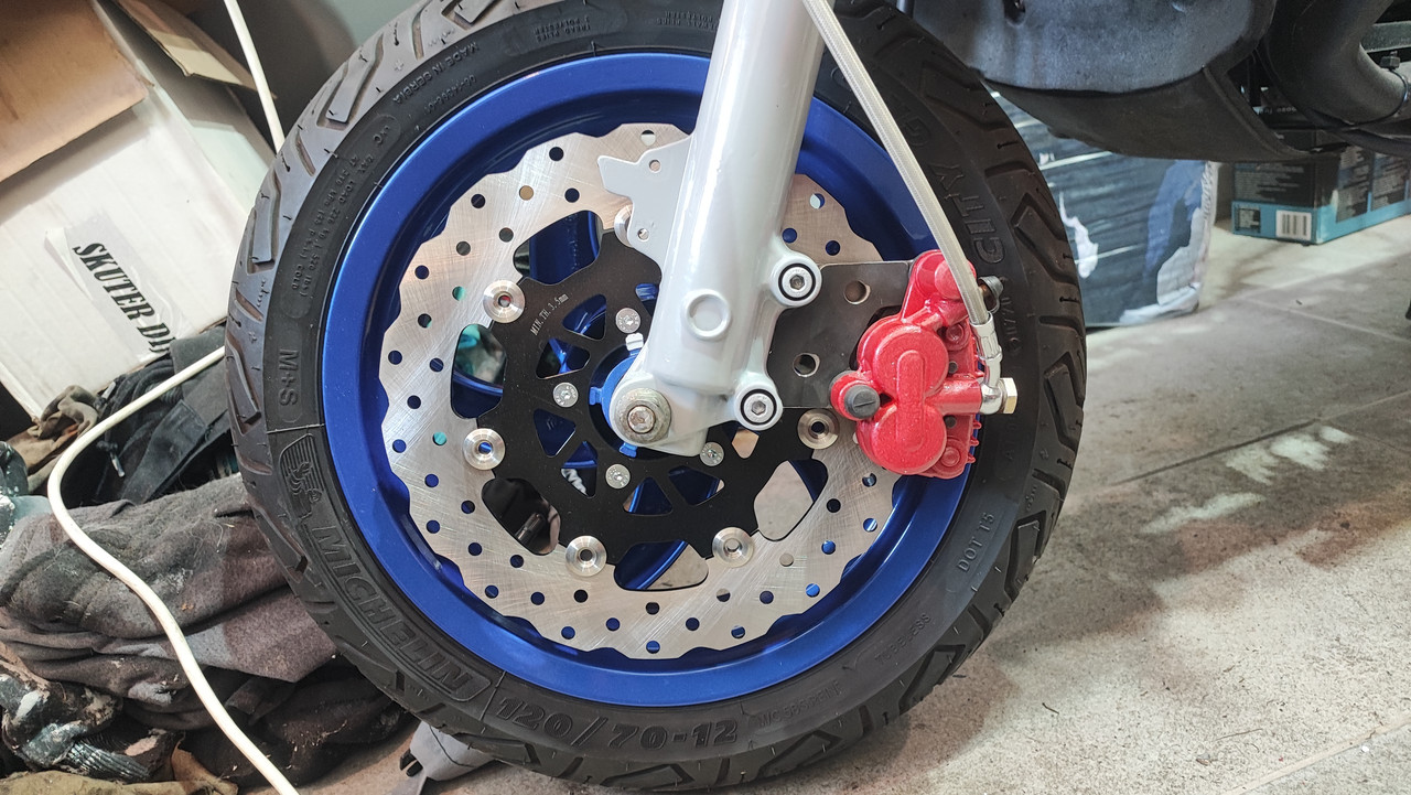

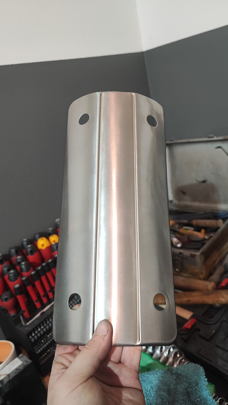

Naravno da ne može sve po planu ići, pa neki naručeni dijelovi ne odgovaraju. Kupio sam distancu čeljusti baš da ne moram sam raditi, ali su falične i pločice love van diska. Tako da cu ih skinuti i poslati ih nazad, već sam reklamirao problem.
Evo kak to izgleda.
A ovako izgleda moja koja je praktički rađena sa mjerama na licu mjesta, bez ikakvih nacrta, pa je sve tip top.

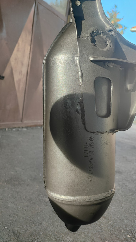

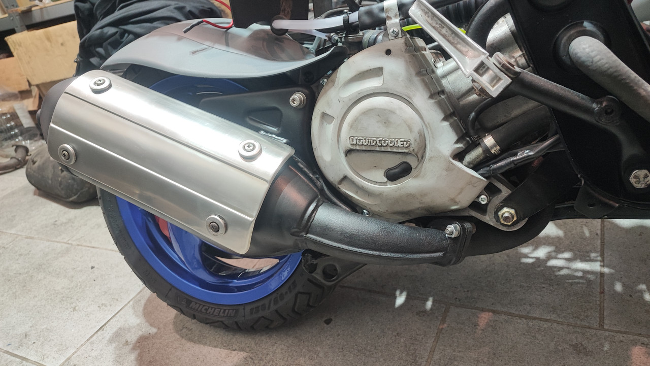

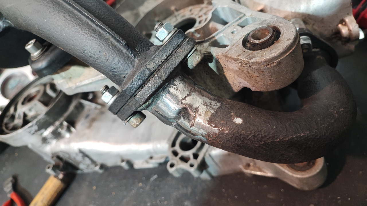

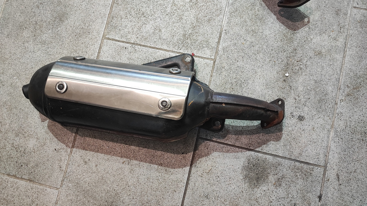

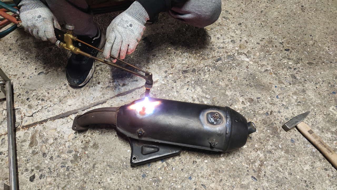

Slijedeće na red je došlo uređenje auspuha kako bi mogao sve montirati i upaliti skuter. Imao sam poprilično dobar auspuh, jedini problem je bio taj da je neko razbušio šerafe lima i netko je pao na lim pa se taj dio di su donji šerafi udubio. I bila je jedna mala pukotina na nosaču pa je i to trebalo povariti i pojačati odmah nosač.
Auspuh smo kod Zvonkeca grijali autogenim i izvukli te udubljene dijelove i povadili smo šerafe van, te povarili dijelove koje je trebalo.

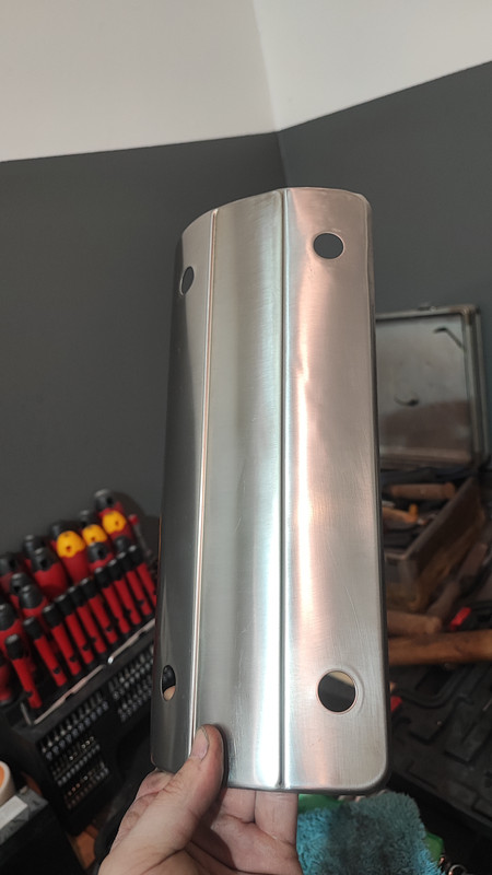

Imao sam i jedan lim koji je bio na drugom auspuhu i bio je malo sprešan od pada pa sam njega poravnao da je praktički nov.
Ovakav je bio
I nakon ravnanja i šmirglanja
Slijedeće na red je došlo brušenje auspuha, mazanje antikorozinom i farbanje.
I montaža auspuha, kombinirao sam više grana jer nije baš pasalo kako treba, oa sam na kraju malo šlicao rupe na grani i na kraju sve lijepo upasao.

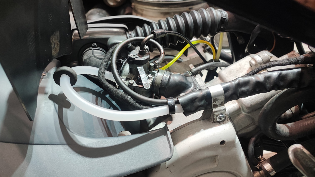

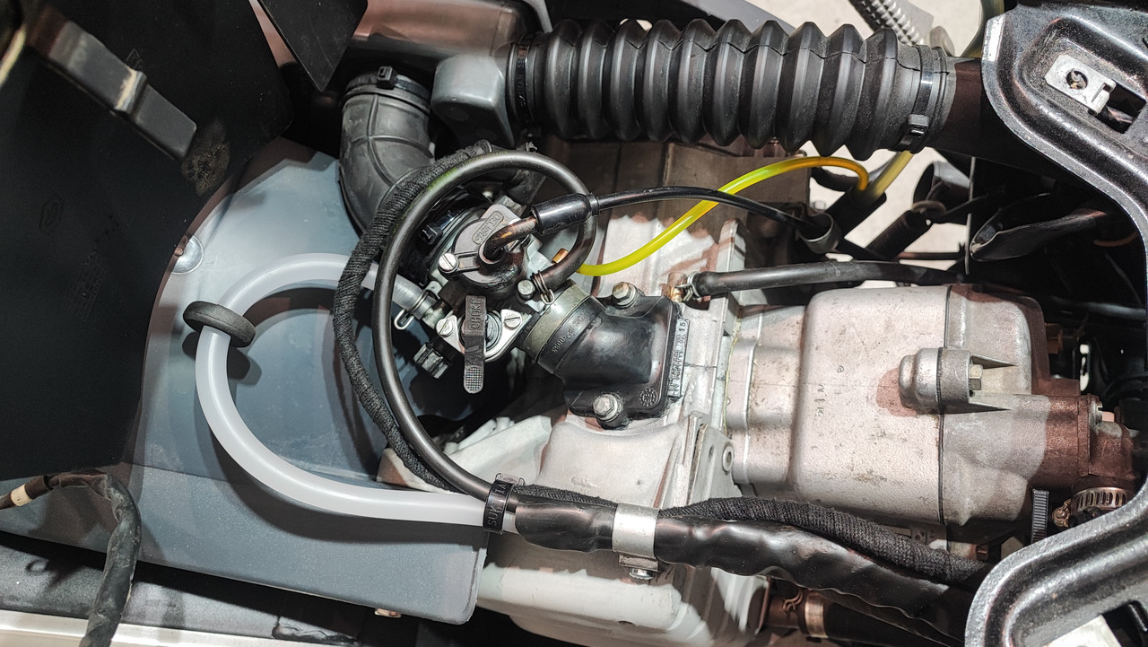

Nakon paljenja sam uočio da skuter prepunjava akumulator na 17v, pa sam zamijenio regler i sad je na 14.4V. isto tako sat od stanja goriva skoči odma u max kad se kontakt da, a rezervoar skoro prazan. Probao sam i sa drugim satom i ista stvar je. Mjerio sam taj plovak još dok je tank na stolu bio i nikakve otpore nije davao mjenjanjem pozicije, tako da je 99% plovak neispravan.

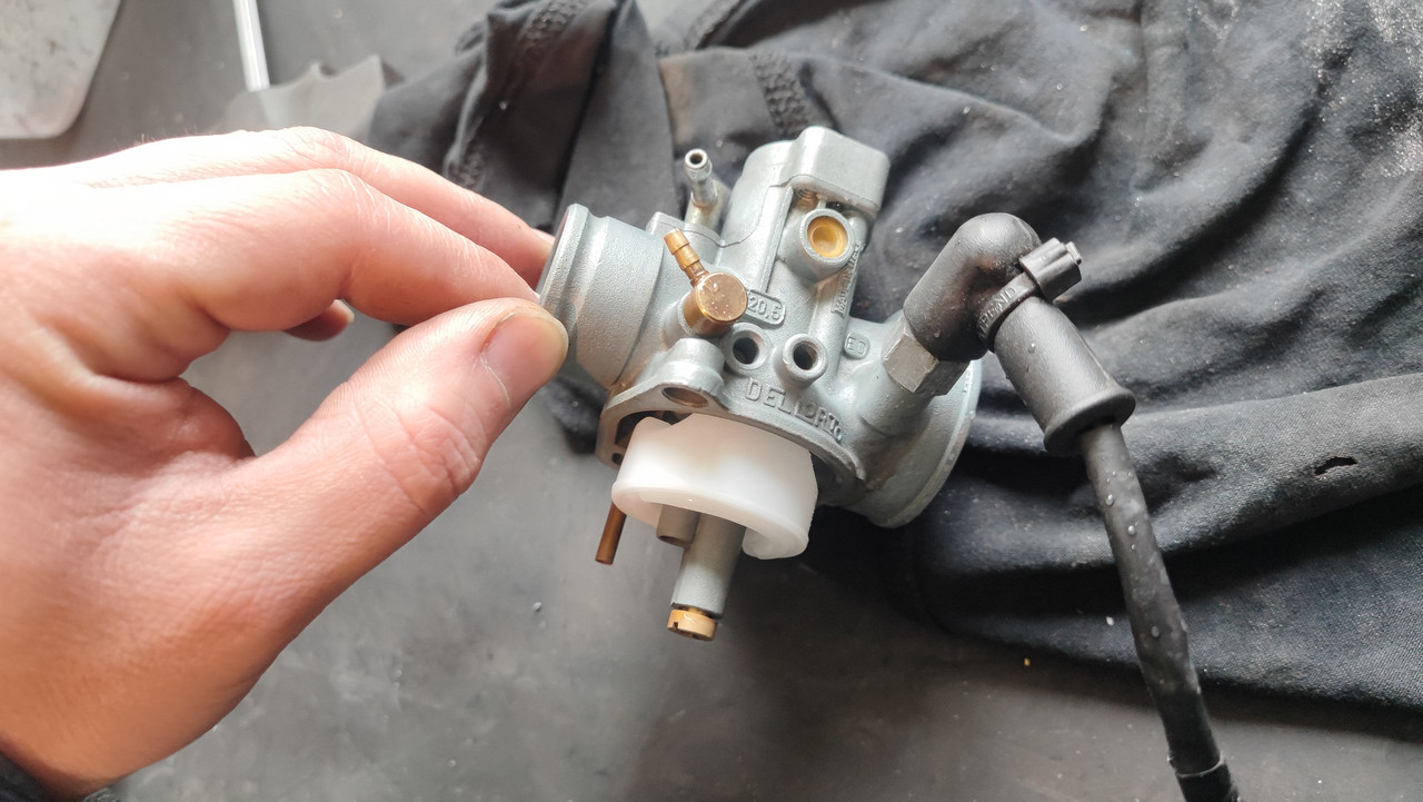

Slijedeči problem je bio curenje goriva na čašici karba i prelijevanje goriva u auspuh i filter zraka. Taj dio dam riješio brušenjem čašice plovka na ravnoj površini i detaljnim čiščenjem dijela di iglica naliježe.
Malo sam se i provozao sjedeči na rami skutera i skuter ide baš jako jako dobro s obzirom na setup.
Evo i snimke prvog panjena di još nidam odzarčio sistem niti išta štelao po karbu pa se i ugasio za 10ak sekundi.
https://youtu.be/OPLISnzH33A?si=0QIrdHuDhkO10iqp

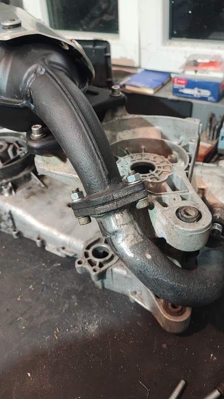

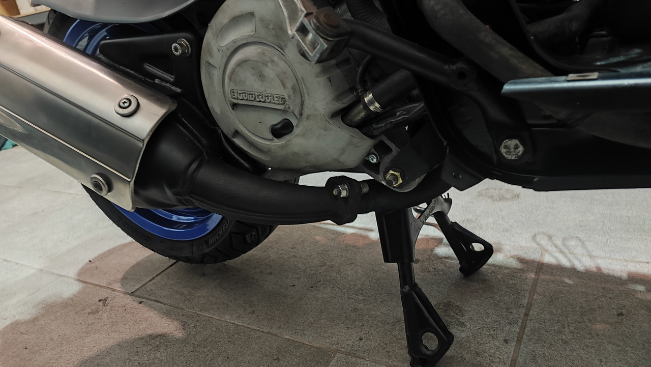

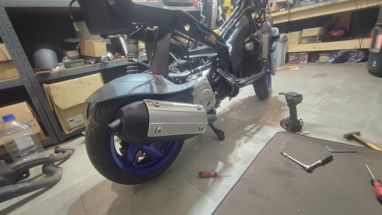

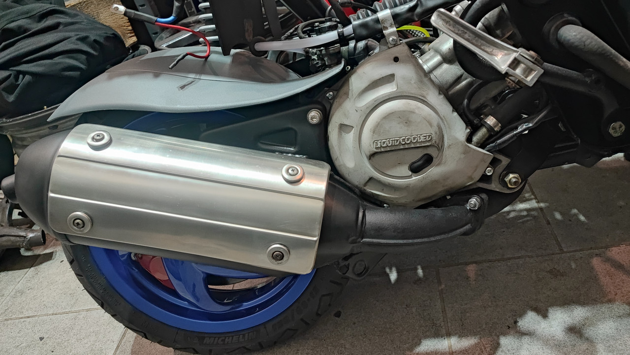

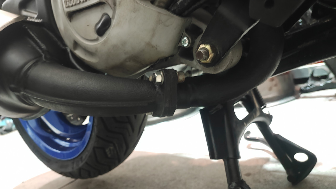

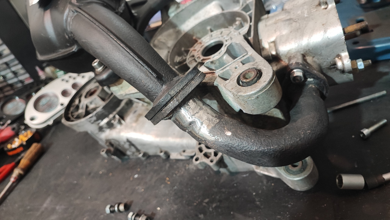

Nakon prvog paljenja nisam bio bio zadovoljan kako je taj auspuh našpanat, bez obzira što sam malo pripasivao i šlicao rupe na nosaću, tako da sam odlučio demontirat ga pa ga na bloku koji je vani stavit cilindar i onda pripasat da to paše 1/1.
Evo slike koliko se to razilazilo, odma sam ga na dva mjesta raspilio i sve pošerafio kako treba biti.
Nakon toga povareno i obrušeno.
I evo kako to lijepo stoji bez šerafa, sad ga ništa ne napinje.
Nakon toga pofarbano i smontirano nazad na Runnera

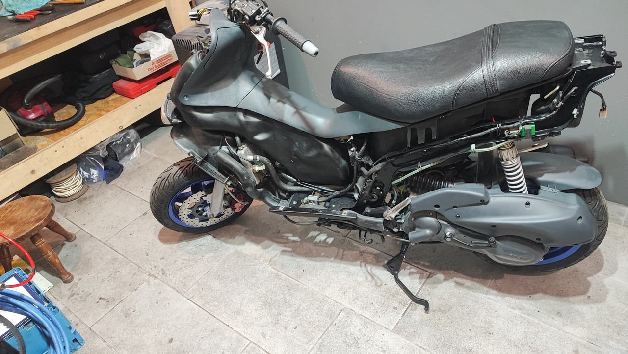

Odg: Runner 180 no2
« Odgovori #56 : 11 Prosinca, 2023, 05:36:28 »

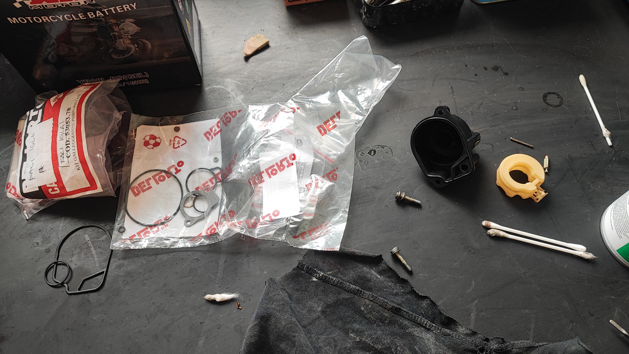

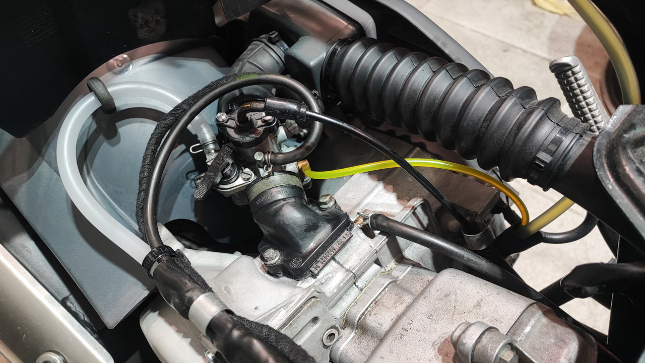

Sa karbom sam vodio borbe, malo je dobar, malo krene prelijevati. Jednom sam ga rastavio, pregledao, pocistio i to je bilo bez rezultata pa sam poludio i kupio set dihtunga i nov plovak sa iglicom.
Pa sam to sve slozio gore i sa eksternim tankom provjerio dali zatvara.
Onda je to sve slozeno kako to i tvornički stoji, da bude sve po PS-u. Jedino je umjesto automatskog sjeo manualni čok.

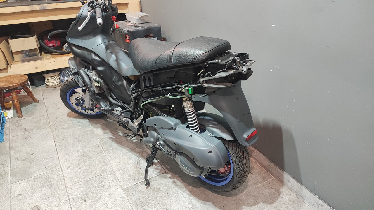

Odg: Runner 180 no2

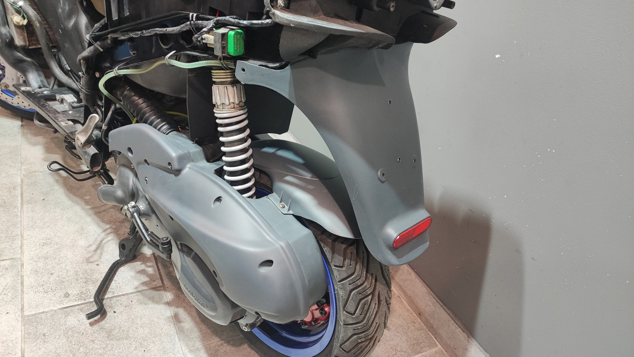

« Odgovori #57 : 11 Prosinca, 2023, 05:41:23 »
Počeo sam montirati hrapave plastike, slozen je mehanizam za otvaranje tanka, kada sica je detaljno oprana, ona je bila ekstremno zmazana i to je slozeno gore. Isto tako nosač tablice i sic.
