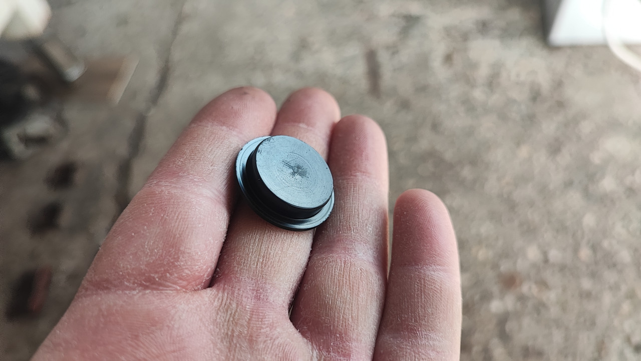

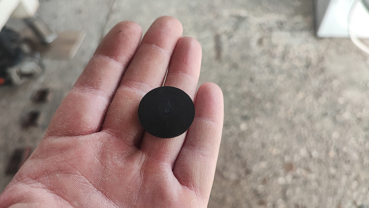

Složio sam mašinu nanovo sa stage 6 street raceom, hpc radilicom i dellorto19. Želim maknuti uljnu pumpu i sam mjesat ali je problem taj sto ce ispadat zupcanik vodene pumpe jer se skupa vrti s uljnom pumpom, pa me zanima kako ste vi radili. Vidio sam da stavljaju stari semering radilice i metalnu plocicu uljne pumpe kako nebi ispao zupcanik ali mi je to sumnjivo jer mislim da se pojede semering nakon nekog vremena. Pisite vasa rjesena i hvala!
Odg: Piaggio nrg mc3 uljna pumpa
« Odgovori #1 : 15 Rujan, 2023, 13:26:27 »
Zvonkec ti izrađuje te čepove plug&play, cijena je 15e
Čep se gurne u metalni nosač uljne pumpe i onemogućava micanje zupčanika.
