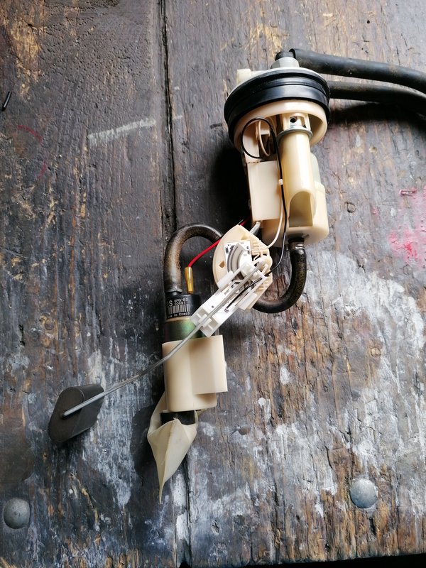

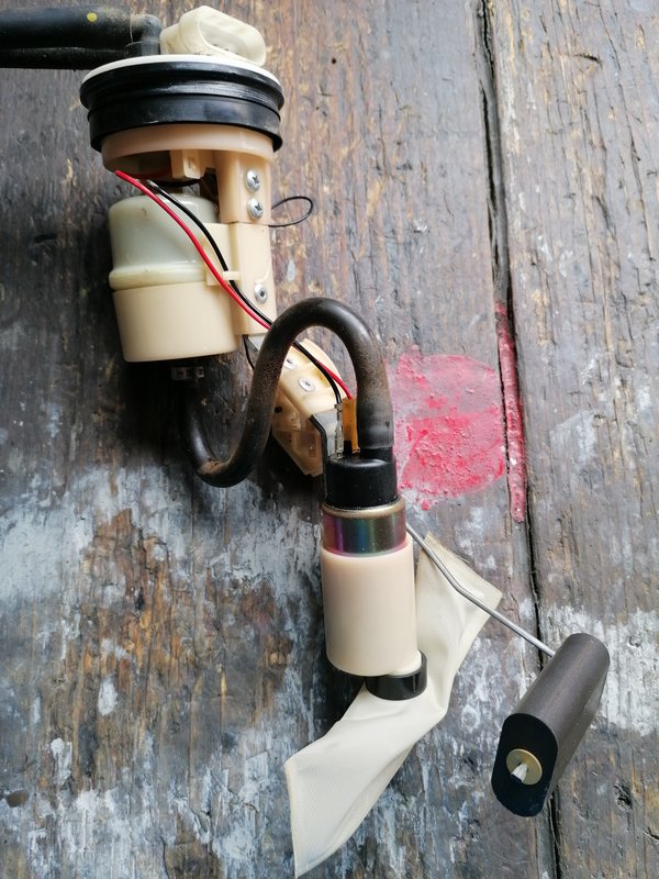

Rezervar sam izvadio, bilo je nešto smeća u njemu ali ništa strašno.
Pumpa goriva i crijeva izgledaju ispravno ovako jedino što je zanimljivo što na pumpi piše da je napravljena u Češkoj. Je li to original Piaggio dio? Vlasnik mi kaže da je ta pumpa mjenjana jednom u Piaggio servisu ali nije poznato prije koliko je to mijenjano.

Problem je bio u puknutom crijevu između pumpe goriva i filtera goriva na jedinici pumpe goriva koja stoji u rezervaru.
Crijevo je valjda bilo dotrajalo ali pukotina nije bila vidljiva dok crijevo nije bilo pod tlakom.
Puknuće možete vidjeti na snimci ispod.
