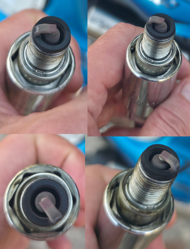

« Odgovori #78 : Danas u 20:38:54 »
Danas se malo šiljilo. Svjećica se meni čini dobra, više u komentarima.
