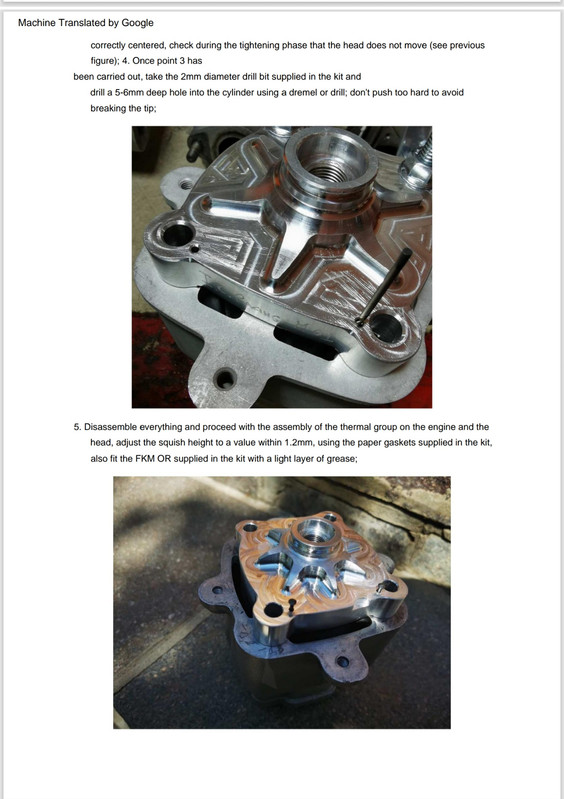

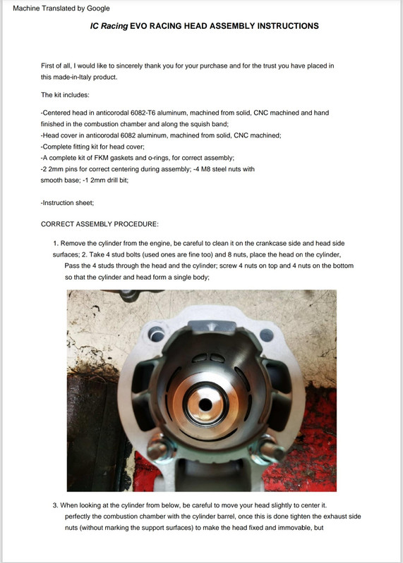

« Odgovori #73 : 09 Kolovoz, 2026, 14:38:54 »
Upute za montažu od lika koji je ovo napravio.
Google translate sa talijanskog.
  • Postova: 1250
« Odgovori #74 : 09 Kolovoz, 2026, 14:41:12 »
  • Postova: 1250
« Odgovori #75 : 09 Kolovoz, 2026, 15:06:54 »
Šteta što se više slike ne mogu normalno "upload-ati " , pa evo ovako. Iako nije puna rezolucija, bar znate kako ide napredak.

Idući tjedan kupiti navojnu šipku da odradim montažu cilindra i CNC glave onako kako piše u uputstvima. Dizna će po onome što mi je napisao ići gore za 4-6 brojeva.
