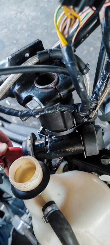

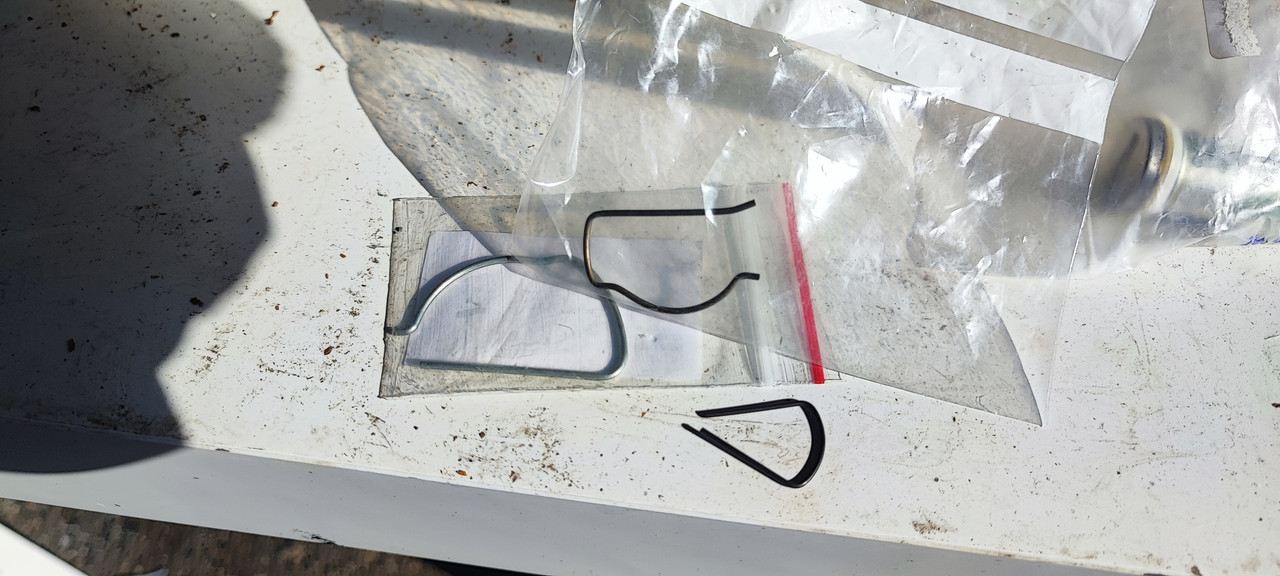

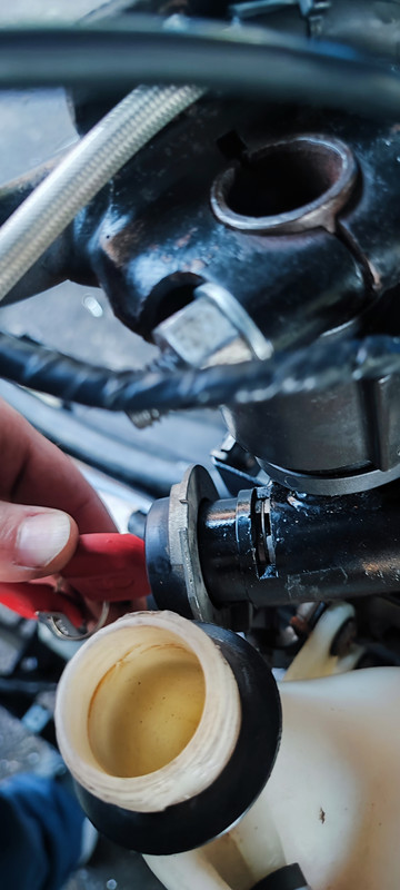

Namjestis bravu da se na sredini uzubi u metalni dio u sredini rame,drzis napeto i gurnes mali osigurac kroz sredinu Ako drzi bravu ne mozes izvuci Na elekricnom dijelu brave također imas osigurac vidi ti se na slici.
Najmanji ti je osigurac brave,najveci srebrni je osigurac elektronskog dijela brave
