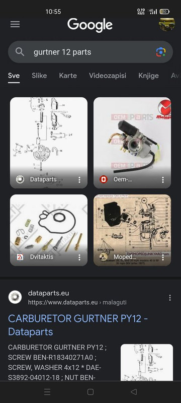

Evo slike ako ti ista znaci a opet ne mora znacit da je ispravno.
Uostalom, ljepse je srat po forumu, cesat jaja dok netko ne nadje sta tebi treba. A tvoja guzica je preljena da potrazi OEM dijelove na principu VIM broja ili oznake na karburatoru...

oni setovi za pezo karb koji su po skuter sopovima su uglavnom kineski i sraf ne sluzi nicemu, ja sam to bio kupio, reko da stavim sve novo u karb, i taj sraf smjese je pretup i ne moze se nikako ustelati... ako nista ostaje ti uzet taj sraf pa ga brusiti dok ne dobis rezultate...
edit, evo iskopao sam ove slike, od mog gurtnera, ne znam jel isti kao tvoj, ali ovako je izgledao moj srafic, ovaj spicasti...

nista , uzmi vijak, stavi na busilicu i malo ga na bruspapiru/turpiji zasilji..
Tembo je bio zastupnik za peugeot skutere, mozes pokusati kod njih pitat za sraf... fora je da ti netko treba prodat oem sraf, a ne kineski kit zamjenskih djelova jer to je otpad...
E sad, opcenito ti gurtneri su ili radi ok ili je muka za slozit, pa su ljudi ih mjenjali, ako nadjes rabljeni, pokusaj na trznici.... ili gledaj dellorto 12- 17.5
edit:
Uspio sam iskopati sliku, lijevo je kineski srafic, desno je iz gurtnera... Sa tim kineskim nisam mogo ustelat skuter da radi...
