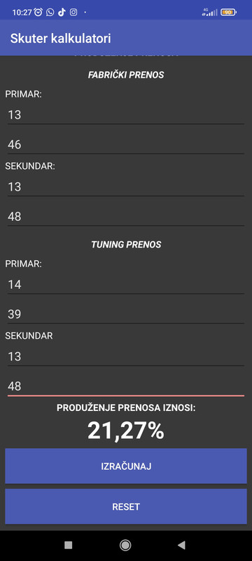

Pozz vidim da nije odavna bilo komentara u ovoj temi ali imam pitanje piaggio mašina 50, imam jednu getribu rezervnu sa primarom 14/39 (org je 13/46) i sekundar 13/48 sad me zanima koliko je produljena sa tim primarom hvala

To je malossi 21% ako se dobro sjecam.
Sacekaj da se javi netko tko ima kalkulator da izracuna bas
Odg: Piaggio -primar?
« Odgovori #32 : 18 Srpnja, 2022, 10:27:56 »
Izvolis kolega

« Odgovori #33 : 18 Srpnja, 2022, 11:16:29 »
Zahvaljujem
