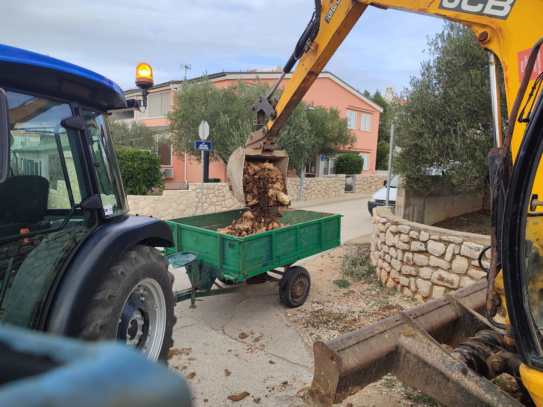

Planovi su sljedeći -> stara traktorska prikolica koju bi prebacio da bude kipper na hidrauliku, naravno da se sa vremenom i ojača ovjes te ugradi hidraulika. Trenutno je to obična prikolica iz 70ih od labin progresa (ili slično) koju je dida kupio novu još u "Yu". Kako smo kupili novi traktor preko poticaja, nismo odmah mogli potegnuti 30.000 kn za novu prikolicu, zato sam došao na ovu ideju da pokušam modificirati prikolicu za normalniji rad da se gotovo i iz kabine ne izlazi, makar da se ne diže prikolica ljudskom snagom.

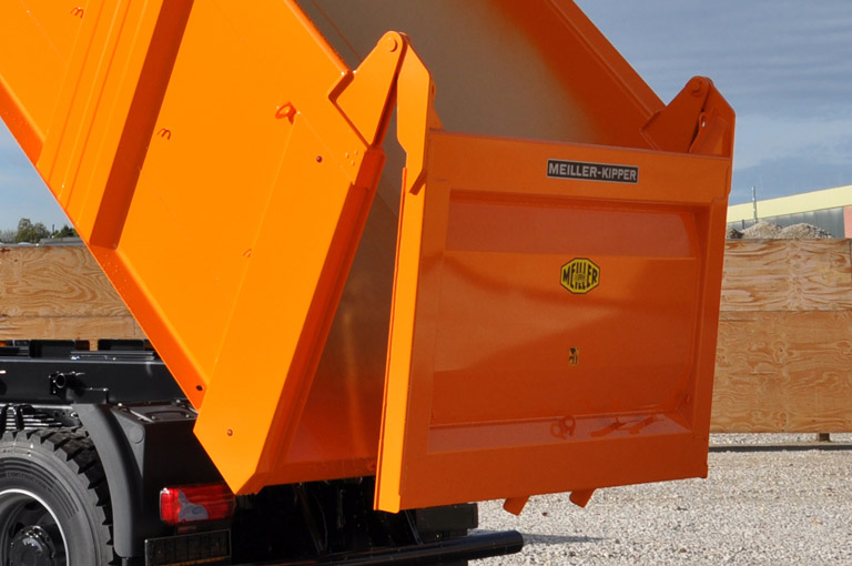

Plan 1 - zadnju stranicu moramo skidati svaki puta kad bi išli istovariti materijal- Plan je da se napravi kipper sistem, da kad se nagne da sama se otvori zbog nagiba i samog materijala. Koristio bih ovakve sisteme koje se već koriste na mnogim kamionima... U planu sa ovim je promijeniti sve bočne daske da budu čitave i izravnati zadnji dio koji je malo popigan.

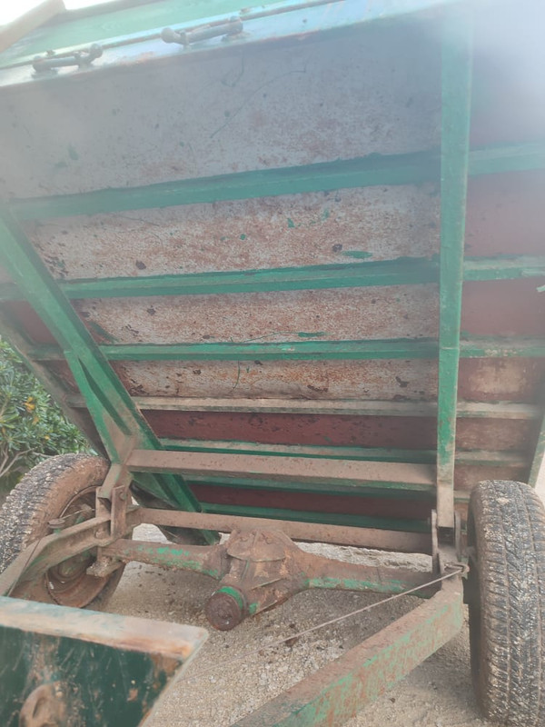

Plan 2 - zamjena lima poda - pošto je već stara prikolica koja je prošla sve i svašta u nas, veća kamenja su napravila svoj danak, udubio se lim, te bih ga zamijenio sa debljim, tu nemam ideju kakvi bih izabrao... imate li kakvu ideju ili jednostavno samo pokrpati stari i teraj dalje?
Plan 3 - zamjena osovine - već sam gledao okolo po njuškalu osovine, i došao sam do sad na najjeftinijeg komada na ovoliko tona nosivosti, samo na žalost, nema felge na stanju. Tu moram još iskopat koje bolje - https://www.rositeh.si/osovina-za-prikolico-4800-kg-brez-zavor-(1500-mm) (Plus felge)
Plan 4 - kad se kupi hidraulika, plan ju je ugraditi te izrezati prikolicu sa ovog centra i dat je naprijed, da ima puno bolji pad i težište prema naprijed. Kad bi ovo odradio, onda bi definitivno išao do kraja i dodatno ojačao donju konstrukciju radi nosivosti.
Čekam vaše ideje i prijedloge... znam da je najlakše kupiti "novu", ili neku polovno prikolicu, ali ama su preskupe ama nema tu gušta  :headbang: :icon_thumright: ako ispadne top, poslije bi je čak prijavio kao samo-gradnju, jer se ne može odvojiti od "freze" kao zasebni dio...

Lani smo od TAM-a sandučara radili trostrani kiper.  Zlo isusovo koliko posla, osobito oko dodatne šasije.
Za stranicu samo uzmi dva jača panta u željezari. Eventualno staviti jedan od cijevi i šipke kroz obje cijevi da bude osigurač, da ne može otpasti stranica kad kipaš.

Malo sam danas za kraj godine pregledavao prikolicu, i što je duže gledam, sve manje mi se sviđa ideja da je krenem raditi, tj pretvoriti u kippericu i uložit neke pare.  :icon_scratch:
Nije trula, ali je lim dobio svoje, i sol je lagano krenula načet. Možda da samo za početak uložim u pjeskarenje i farbanje pa poslije što bude. Inače, uspio sam nać dobitnu kombinaciju za prikolicu i hidrauliku...  :glasses9:

Eventualno cisto jednostavno pojacati poprecnim profilima i staviti jednoradni cilindar bez puno ulaganja u farbanje. Isplatit ce se kod istovara. Al opet, dal ce donji dio cilindra biti nisko pa ce zapinjati na terenu?
