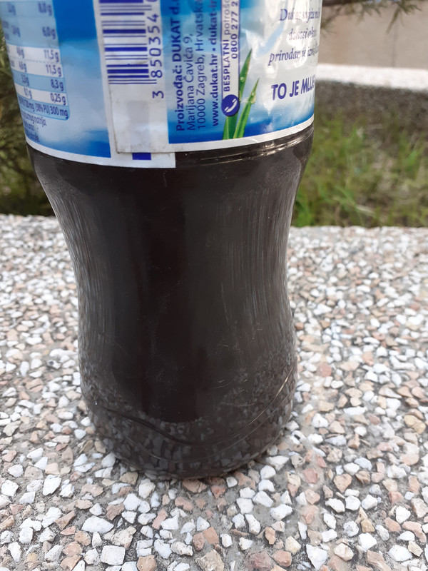

krenuo sam od pumpe vode, htio sam vidjeti da li impeler vrti kako treba i da li je čvrst kako treba, koliko vidim tu je sve ok, lupanja nije bilo kad sam skinuo poklopac ni kasnije, ali zna se dogodit da prestane na momente pa se vrati.
Pitanje sad je boja antifriza koji sam izlijo iz skutera, znači ovo je mješavina destilirane i crvenog antifriza od nazad cca 2 do 3 mjeseca, tekućina je komplet tamna/crna...?? ima netko komentar

« Odgovori #11 : 21 Srpnja, 2021, 18:26:32 »
Prljav ti je sistem. Probaj izaprat pa vidit kako ce bit.
Postoji i mnogo gora opcija ali valjda nije pomjesl ulje.
Offline robyakarider
  • Postova: 2983
Odg: fazani lanac
« Odgovori #12 : 21 Srpnja, 2021, 18:30:40 »
radi ulja ne bi pocrnio, jedino kompresiju da pusta u antifriz

« Odgovori #13 : 21 Srpnja, 2021, 20:31:22 »
stavio sam nesto novog antifriza i destilirane pa ću tako vozit par dana, ovo je treći put da se antifriz mijenja u zadnja 2. mjeseca i svaki put je crn/taman nakon kratkog vremena, sad mi je nezgodno no za vikend bi mu mogao gurnut gore crijevo i pustit da tako curi pa da sve ispere...da li bi mozda trebalo zamjeniti crijeva kroz koja prolazi antifriz? pošto je skuter poprilično star 2003 i te gume su dotrajale? moguće da one puštaju crnilo same od sebe??
kako bi mogao ispitat da li je u pitanju problem sa kompresijom ili miješa ulje??
nakon zamjene tekućine za divno čudo nema nikakvog lupkanja za sad, nakon prijeđenih cca 25km....
