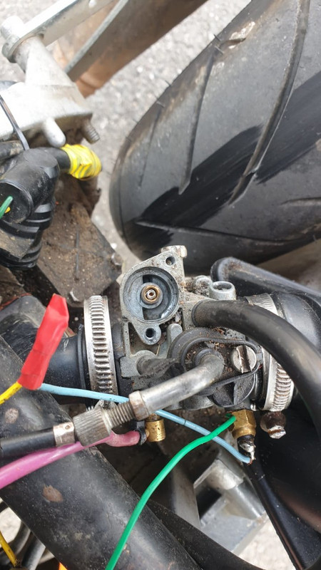

ako je ovakva urica digitalna onda je tsdi, vrati mu injektore i pun gas  :headbang:

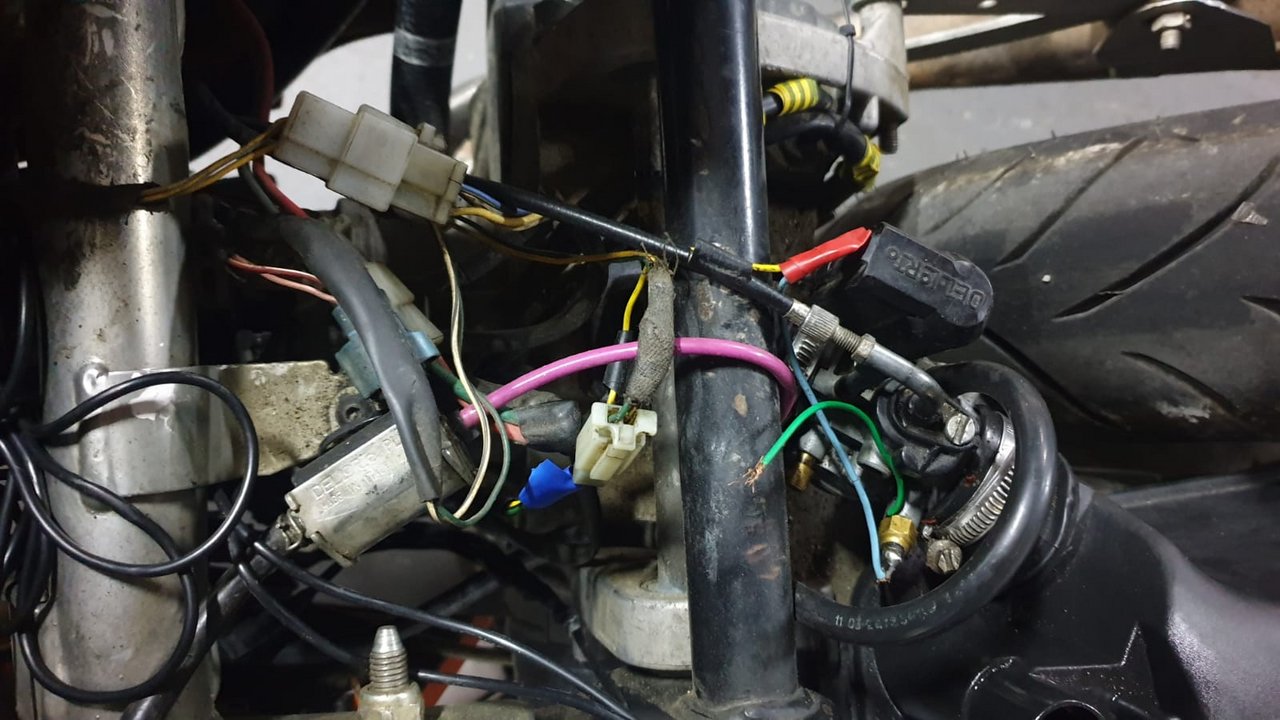

Po ovoj slici mi se čini da je bio tsdi,ova kocka uz karb sa 4 šarafa i x-om ispred kotača, mislim da je tu nekad bio kompresor, ne sječam se više detalja.
Inst.tabla, deklo ti je od karb verzije.
Sve ove žice iznad rame moraš maknuti jer ih gnječi kadica od sjedala
 Inače skuter izgleda odlično, šteta ga je otpisati
