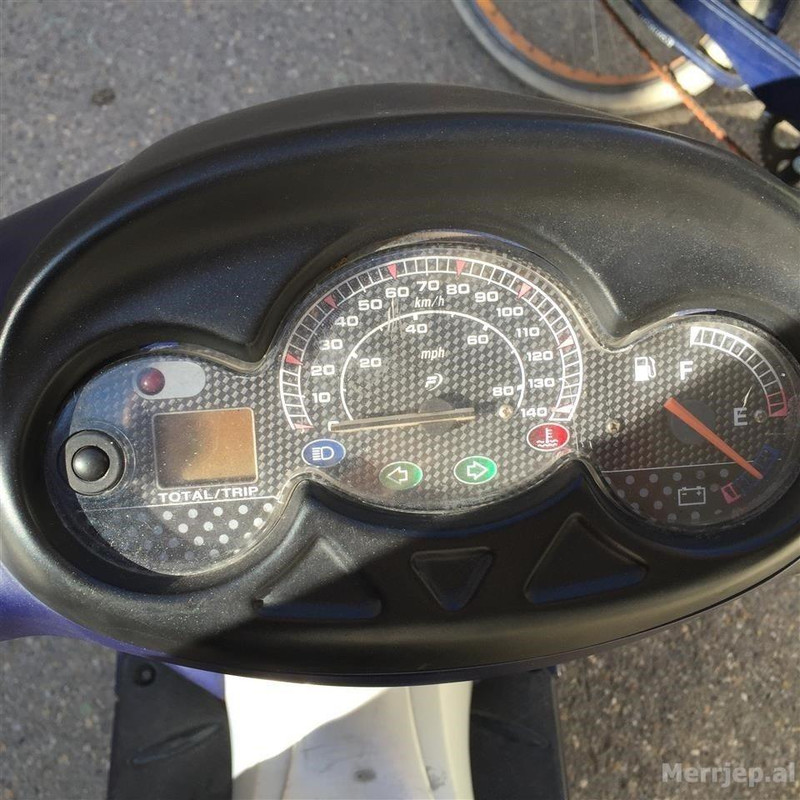

Radi se o Yamahi Maxster 125. Stari akumulator je propustio kiselinu na minus spoju. Promjenio sam novi akumulator i od tada ne radi dio instrument table. Radi pokazivač goriva, brzinomjer, sijalice od svjetala, žmigavaca i osvjetljenje table. Ne radi digitalni brojač km ( pokazuje 18888.88), sat za vrijeme ( 18:88) i pokazivač napunjenosti akumulatora. Akumulator pokazuje 12.7V, punjenje 13.7-14.2. Osigurači su ok. Mislim da je stari akumulator napravio nekakav kratki spoj?! Zahvaljujem na odgovorima.
Ovakav je sat( nije slika moga sata)

Probaj nac di je na ploci "instrument table" + i --.
Onda to odnesi iskusnom elektronicaru (dat cu ti jontakt jednog takvog).
On ce nas eeprom na plocici i probat mu rucno napravit reset preko rst nozice. To ju mozda vrati u zivot.
B varijanta je nac drugu takvu i s nje klonirati eprom.
