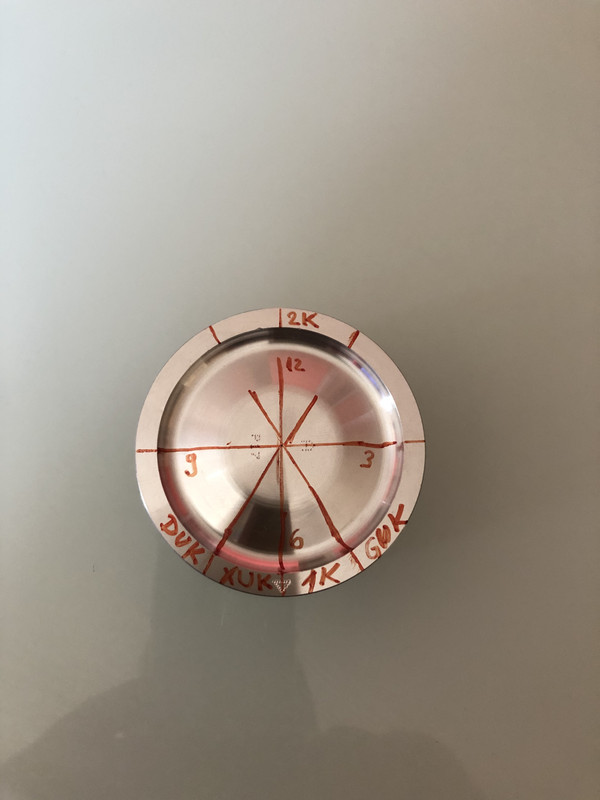

Pozz svima zanima me dali ima koja procedura za uljnu kariku kako se stavlja,jer vidim na klipu imaju rupice a karika s opruga na jednom djelu prestaje pa opet se nastavlja opruga

Ma ne shvacas me.. znam kako se stavljaju i sve nego me zanima dali mogu se stavit bilokako ili treba pazit na te rupice u klipu..

Ima kaj fulat jer karike se stavljaju kak trebaju bit zbog svojih kanalica u klipu.
Na ovom mom primjeru di sam si ja pisao na klipu je krivo, Doljnja uljna karika i GUK idu nasuprot prve kompresijske karike kojoj je spoj okrenut na strelicu koja pokazuje ispusnu stranu, ostalo je sve dobro i pazi na expander kariku koja ide izmedu dvije uljne da se valovi ne poklope nego da se spoje kao da se nastavlja dalje.
