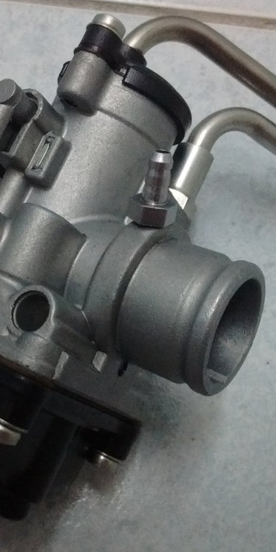

Bok,novi sam i sve Vas pozdravljam,molim za pomoć i riješenje,imam Aprilia sr 125 , stavio sam malossi kit 172 i imam Mikuni 24 tm,koji mi predstavlja problem pri spajanje budući da nema priključka za ulje i vakum,molim vas pomoć kako to riješiti a da ne uklanjam pumpu za ulje...hvala

Pa imas u nekim temama kako su ljudi sami ili kod tokara busili rupu u karbu i upresali pipak za vakum. Isto tako mozes ubacit i pipak za ulje.
Neki karbovi imaju tako tvornicko slozeno napred kod prirubnice dva pipka jedan za vakum jedan za ulje.

« Odgovori #2 : 13 Rujan, 2020, 20:56:20 »
Ja sam na tom karbu izbusio rupicu naprijed prije spajanja na prirubnicu i nabio prethodno namazan pipac s tekucim metalom to se ko kamem drzalo. Imam i sliku negdje nadem pa ti mozda zaljepim tu

« Odgovori #3 : 13 Rujan, 2020, 21:50:07 »
Ja sam si napravio na strugu pipac na navoj M4 i to userafio u dell 19 napred kod prirubnice. Kad ti netreba izvadis i stavis obicni sarafic da zacepis rupu i amen...

« Odgovori #4 : 13 Rujan, 2020, 21:51:00 »
Molimo bi te da vidim kako se to radi,a reci mi kako si riješio vakum??

« Odgovori #5 : 13 Rujan, 2020, 22:19:42 »
Vakum isto tako mozes. Imas na karbu mjesta za dva pipka.

« Odgovori #6 : 13 Rujan, 2020, 23:04:32 »
To je u biti vakuum jer karb na sebi ima za ulje vec orginal
Nadi nekog ko ima strug da ti to napravi ili se snalazi sa nekim drugim kemijama  :icon_thumright:

« Odgovori #8 : 14 Rujan, 2020, 23:10:35 »
Ja sam izbusio rupu za koji stotu manju od pipca vise u konus. Skinuo pipac sa serijske glave cilindra. Namazao ga tekucim metalom lagano i ugrijao karb. I preko drveta natucao unutra. Nebi ga bog izvadio sad.
