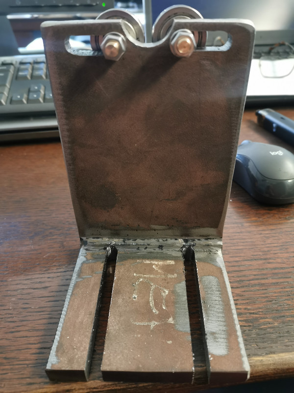

« Odgovori #1 : 27 Ožujka, 2023, 16:32:57 »
Lijepo si nacrtao to, dobra je ideja.
Pitanje samo kako se vertikalne ploče pričvršćuju za podnožje? Zavarivanjem?
Jel to izrađuješ ili samo daješ forumašima kao ideju?

Ove dvije ploce sa skice se vare pod 90 stupnjeva....A za postolje, osobno cu koristiti U-Profil od 100mm,  probušit rupe na više mjesta, urezat navoj M8 pa prebacujes pripremu ako ti treba duža razdaljina... Zato, kazem, postolje po izboru.

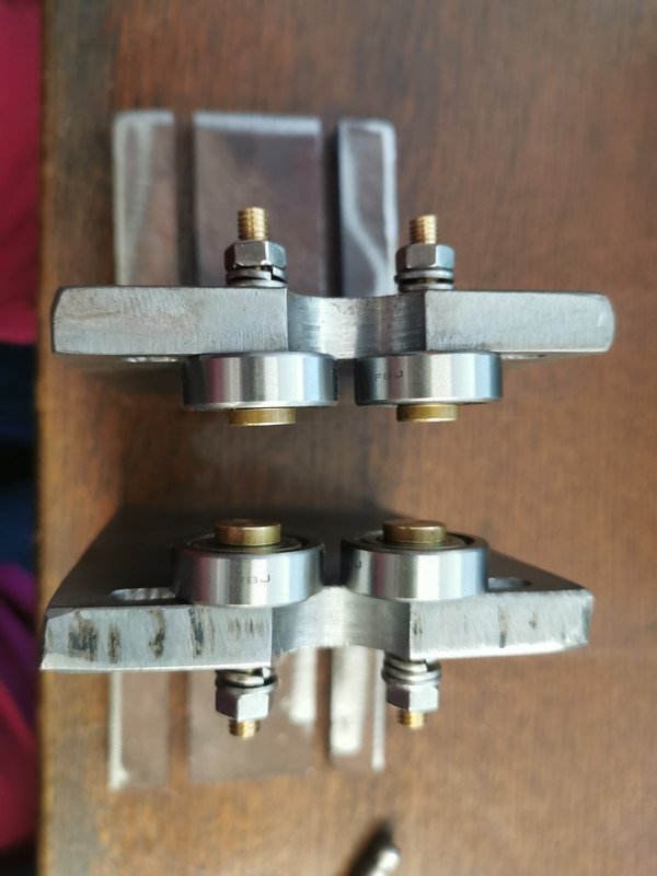

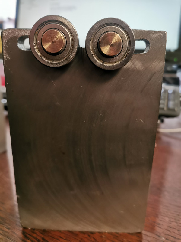

« Odgovori #6 : 28 Ožujka, 2023, 14:29:37 »

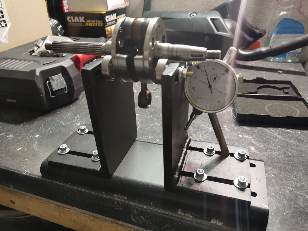

Evo, prvi dio u grubo je napravljen... Treba malo šmirgla i boje, ibacit šajbu iza ležaja, skratit vijke da to bude cakum- pakum. Ostaje mi postolje ali s moje strane bit ce krace jer nemam namjeru imat radilicu od metra.....

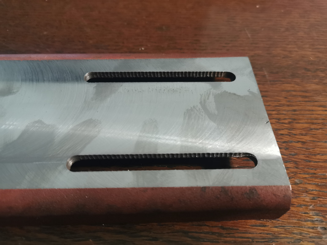

« Odgovori #8 : 31 Ožujka, 2023, 10:00:54 »

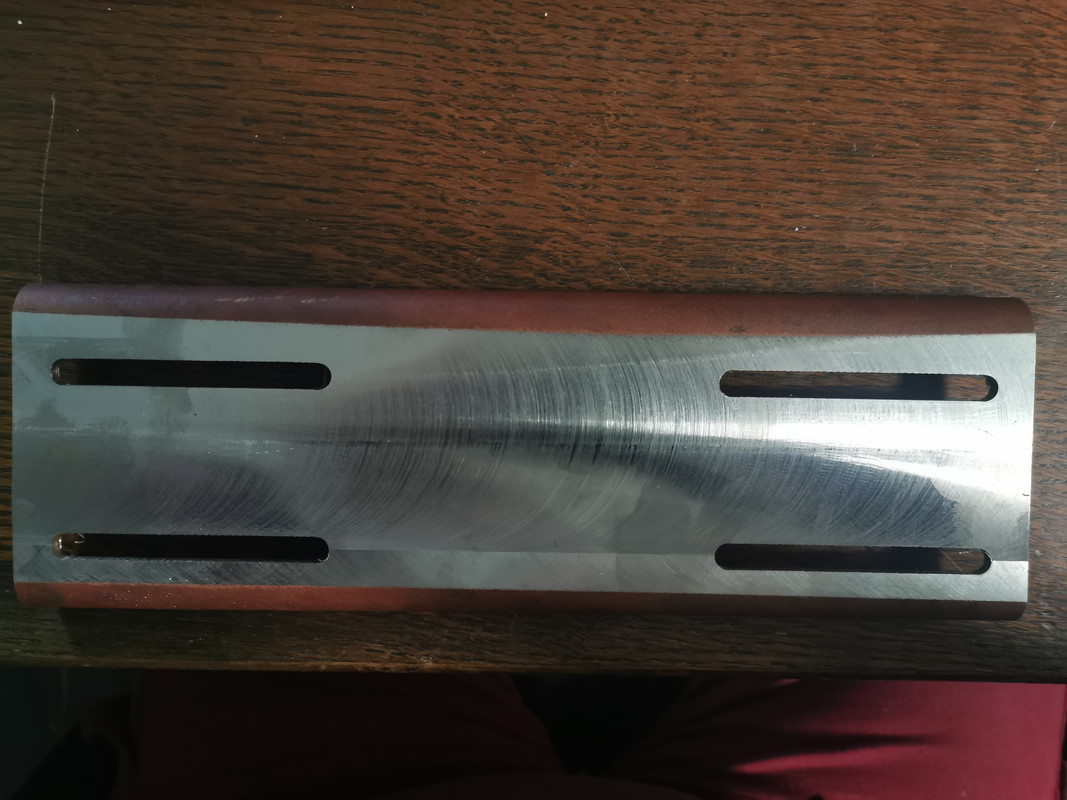

Napravljeno je i postolje. Nažalost nisam našao U- Profil ali zato je poslužila kvadratna cijev od 100. Drugi tjedan malo lickanja, sastavljanje i onda razmisliti neko jednostavno riješenje stalka za komparator. Imam jaku fleksibilnu cijev od nosača povećala pa nju iskoristit umjesto kupnje magnetnog stalka...Bumo vidjeli...

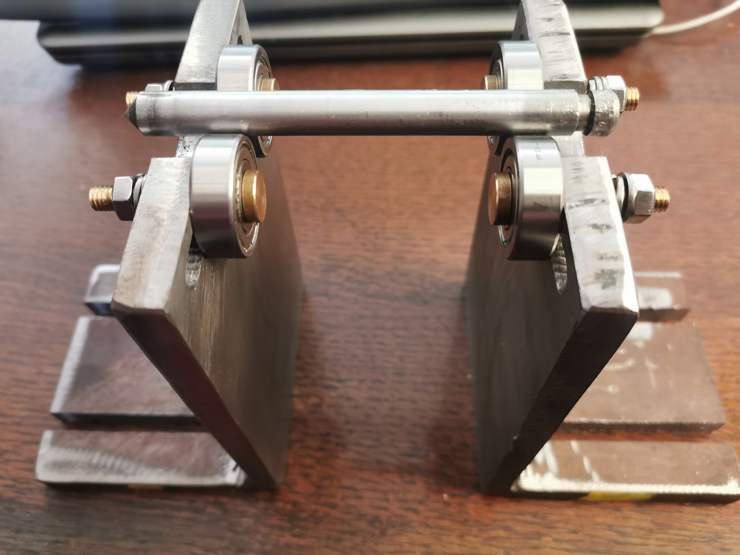

« Odgovori #9 : 06 Travnja, 2023, 20:23:56 »

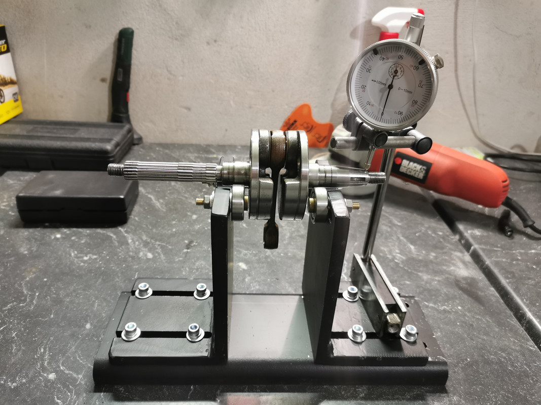

Sklopio na brzaka, mada bi trebalo malo centrirati da se radilica ne sece lijevo desno.... Ostaje mi da nabavim dvije sipke ( nosac komparatira) od 10mm, duzine cca 250mm, koje cu u mojem slucaju, ucvrstiti na krajevima postolja. Za mene dosta jer ne namjeravam imat vece radilice....

« Odgovori #12 : 07 Travnja, 2023, 14:17:32 »
Svaka cast na trudu samo vecinu radilica od skutera ces tesko centrirati jer na kraku variomata imas zube i nemas na kaj stavit komparator

« Odgovori #13 : 07 Travnja, 2023, 15:13:55 »
I to se da kompenzirati s istom pripremom. Na svakoj ploci se probusi rupa u sredini, više prema vrhu, narežese navoj M8 ili M10. Istokari se dva vijka tako da na vrhu ima špic i radilica se može uloviti između dva tvornička centra ukoliko nije izlupana čekičem.  U tom slučaju, treba duže postolje....
Uostalom, sa malo truda, možeš ekscentričnost provjeriti i na samim zubima, barem sam ja tako uspio s kolegom na poslu... Malo pimplavo, ali može se.....

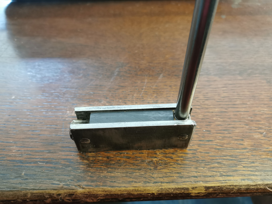

« Odgovori #14 : 07 Travnja, 2023, 15:17:43 »
Evo i jedan update, pukim slucajom sam kod kolege naletio na mali magnetic od stare svjetiljke s navojem M10*1, sto ce mi idealno poslužit kao nosač komparatora....

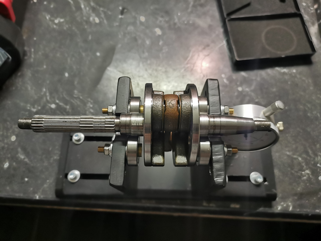

« Odgovori #15 : 07 Travnja, 2023, 15:21:42 »
I to bi bilo to, više manje.... Priprema zvana Beta 1.0 je gotova.  Uvijek se može prepraviti na mnogo načina, no to ostavljam drugima koji su željni zabave....
Hvala svima na pohvalama, nadam se da ce te u buducnosti unaprijediti izvedbu po vašim potrebama.....
