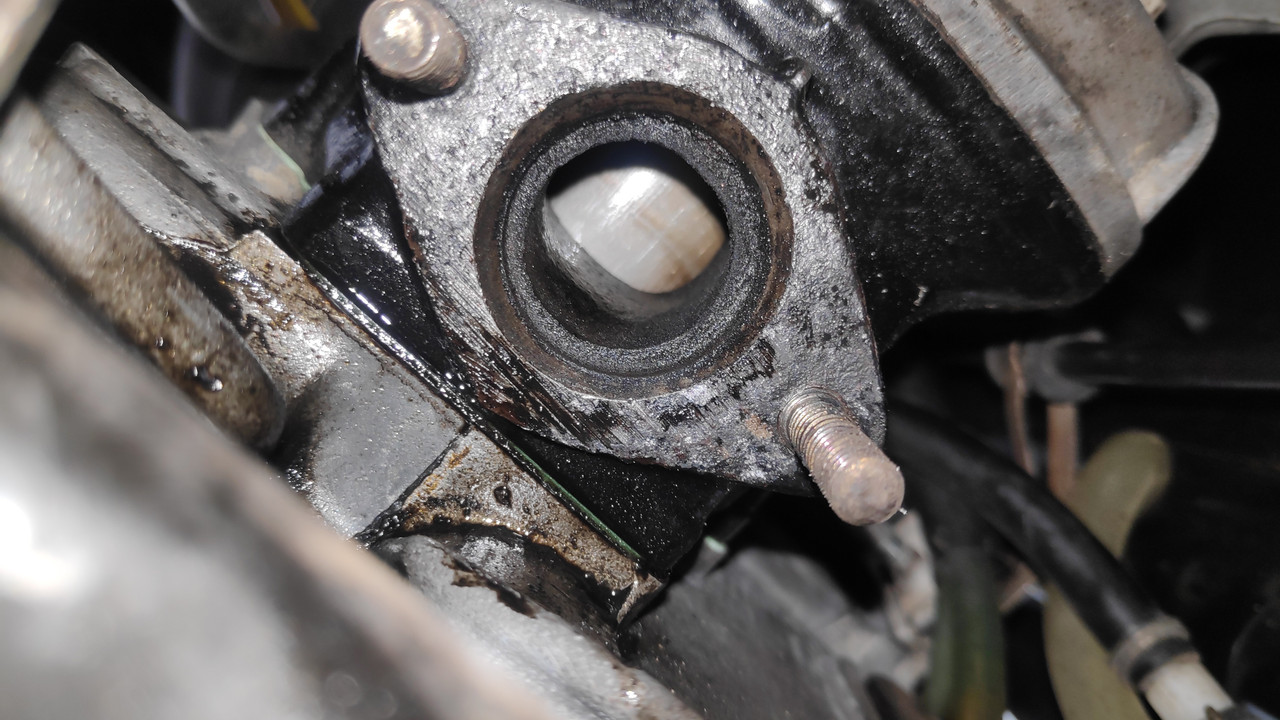

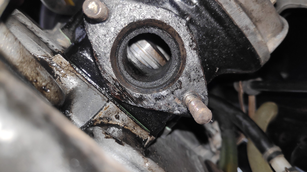

« Odgovori #4 : 26 Kolovoz, 2020, 02:54:25 »
Ja ostavio dva puta po pola sata,lagana voznja 20ak km i onda poceo cepat sa serijskim auspuhom.Nakon 100km ubacio zx-a i napravio 500km doslovno u punom gasu.Prvih 20ak km je bilo dodatno ulja u tanku uz pojacanu uljnu pumpu.
Sad to izgleda nekako ovako nakon 600km
Karike nisu nista crnila pustile,tako da smatram da je tu kraj razradi i cepam pun gas kao i do sada  :confused5:
