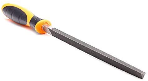

Za kvacilo blokas serafcigerom kroz rupu diska,a za variomat mozes sa trokut turpijom u gornjem lijevom kutu.

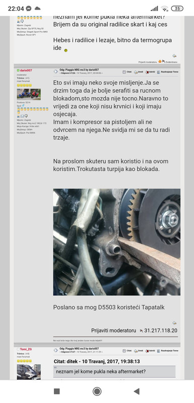

što je trokut turpija?

Odg: Piaggio NRG DD LC MC3 2003
« Odgovori #13 : 05 Rujan, 2020, 21:15:04 »
free image upload no registration
bas sam gledo, nemam pojma gdje da to gurnem hahahah
 :dontknow:
« Odgovori #14 : 05 Rujan, 2020, 22:05:31 »
« Odgovori #15 : 05 Rujan, 2020, 22:43:58 »
sad sam se sjetio da sam to gledao jutros kad sam istraživao o NRG... hvala ti puno  :icon_thumright: :icon_thumright: :icon_thumright:
