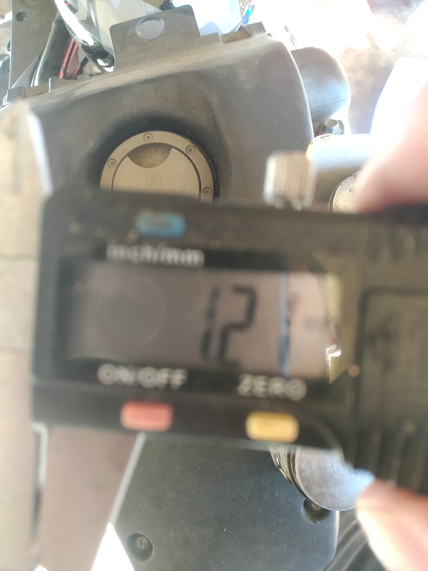

Vidio san da Ima karika of 1,20 i 1,26 I na klipu san izmiria da je 1,20, jeli i to original dimenzija ili?
Odg: Malaguti F15/Minarelli karike
« Odgovori #3 : 06 Travanj, 2020, 13:17:10 »
E izvini.  Sad sam pogledao untar klipa, ovo je bio proxov 40mm klip poslije originala , na njemu mi pokazuje 1.47
 Na minarelli 1.20
Znaci uzimas po klipu
« Odgovori #4 : 06 Travanj, 2020, 13:23:02 »
Šema je ta da moras provjerit sam, jer su na minareliju bile dvije vrste klipova. I sa 1.5 i sa 1.2 karikama
