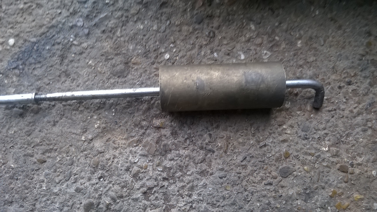

Ovako nesto.
Ja sam tako vadil sa tiplom zeljeznom. Stavis u lezaj stegnes i izlupas ga van sa ovoko nekim utegom. Na sipki napravis navoj da mozes stezanjem uhvatit lezaj i on ide van samo tako. Dobro treba zagrijat blok da ne ostetis dosjed lezaja. Jbg izmisli nesto da ne kupujes org izvlakac.

Bok evo uspio sam skinuti ležaj tako da sam zagrijao fenom i lagano lupkao s vanjske strane dekla i u ležaj stavio šarafciger i lagano izvlacio vani. E sad ja kad sam skinuo ležaj meni je ova unutarnja strana bila ista kao ova tvoja vanjska na slici. Znaci li to da je netko krivo stavio ležaj ?
