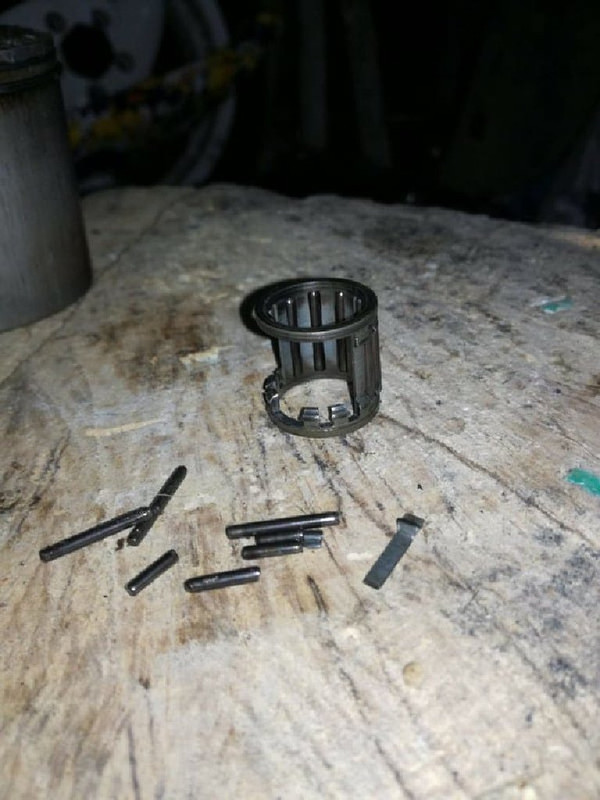

« Odgovori #25 : 25 Siječnja, 2020, 01:31:54 »
Izgleda da sam mu previse potokario cilindar pa je razvalio iglicasti, peza 50 AC je ipak sinonim za snagu, moc, trajnost  :laughing3:
Ali brzo ce nam suhy nazad na drum kad mu njegov najbolji prijatelj pikac ( nožovi nožovi ) proda radilicu i sve ostalo kaj je sjebano

« Odgovori #37 : 25 Siječnja, 2020, 18:54:20 »
Osobito nije lepo da se rugas kinezima da te nebi bog kaznio kao neke pa ti ode iglicasti i uljna pumpa 😂😆

Odg: VRATITE MI SUHOGA
« Odgovori #38 : 25 Siječnja, 2020, 20:15:24 »
Samo ne znam koliko jos puta treba da mu rikne iglicasti da bi skontao da serijska pezina radilica je samo za serijski setup.
Nema tununga bez 12x17 lagera.
« Odgovori #39 : 25 Siječnja, 2020, 20:18:16 »
Ali su zato na vertikalu TSDI stavili 12x17 lager.
Onaj je stvarno poddimenzioniran, ali za pezinu serijsku snagu je dovoljan.
