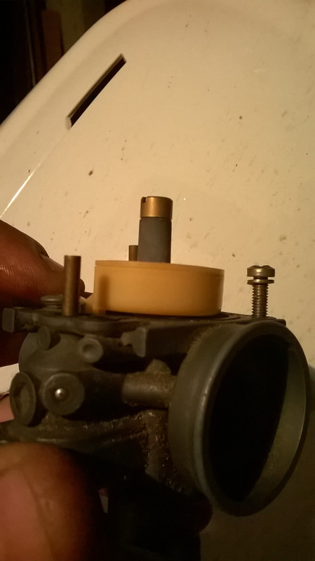

Kad se karburator okrene naopacke jel plovak treba da bude paralelan sa linijom na karbu?
Kod mene je ovako
https://imgur.com/a/u9FDnPj
Odg: Aerox zalijeva kad pustim gas
« Odgovori #77 : 27 Rujna, 2019, 18:28:08 »
pa zazo ti i preljeva, mora bit paralelno sa karbom

Uslikaj onu iglicu sto je na plovku sto zatvara dovod goriva :D
« Odgovori #79 : 27 Rujna, 2019, 19:20:59 »
Zvonkec ti dobro govori.
U ovom polozaju ti iglica mora zatvarat vec.
picupload
Bilo bi dobro provjerit dali uopce zatvara ta iglica.
