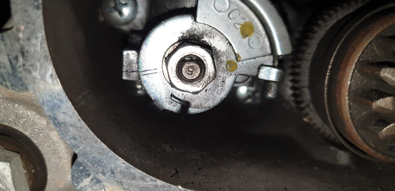

I odspojit cu ga samo kad ce mi se dat skidat cijela bocna plastika jer to je aprilia pa sve moras skinut da bi doso do neceg...
Evo moje uljne, kolko ja kuzim ona je taman kak bi i trebala bit, sajla je napeta lagano i cim se pipne gas se pomice i na uljnoj. Nije nikad napinjana to je sigurno

Dobro je podesena tvoja uljna. Na starim modelima se nije mogla u minus podesiti i da hoces.
