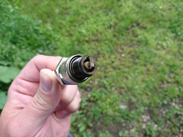

Dizna 75, igla na sredini, karb 19. Da, svjećicu sam stavio prije neke 2 sedmice novu, otprilike 200km prešao.
Odg: boja sviječice
« Odgovori #82 : 04 Svibnja, 2019, 23:38:27 »
Jbs svjecicu, kak ide?
Pa ti imas na serijali diznu za base kit.
