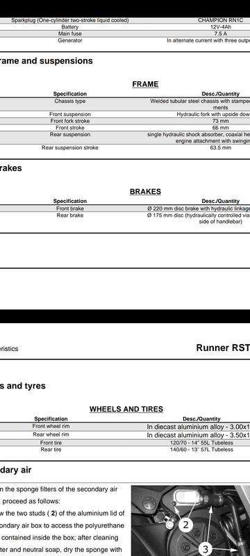

Primjetio sam da nema više šus kakav je imao do nedavno i uzbrdo izgubi snagu, stanem i krenem dalje  :dontknow: počeo bih od svječice pa ako netko ima preporuku slobodno veli. Trenutno je gore Champion RN1C

Mrale netko ti je stavio prehladnu svjecicu. Stavi ngk br 8 es ili neku iste topl. Vrijednosti.
A to sto nema sus i sto ne ide ubrdo ti je centralni feder
Promijeni odmah i federe na kvacilu, i remen ako se stanjio.

Piaggio LC dolazi serijski s rn1c. Mozes devetku stavit slobodno, ali ovo ti je ok ako radi ne moras minenjat. Dobro ti govori pcela to sto je postao trom je oslabio centralni medjutim mozda da probas prvo olaksat rolice za 0.2gr pa vidit jer moguce da su cijelo vrijeme malo preteske.
Tvornički service manual,prvi red  ;D
Nek stavi 9ku,ja je vozim preko 60 hiljada
Odg: Moj prvi 2T - Aprilia SR50
« Odgovori #27 : 13 Lipnja, 2019, 09:06:39 »
Ups. Moja greska.
Al svjdno mislim da je prehladna za serijalu
9ka ko bog

RN1C se u ovlastenom servisu stavlja jer tako nalaže manual.
