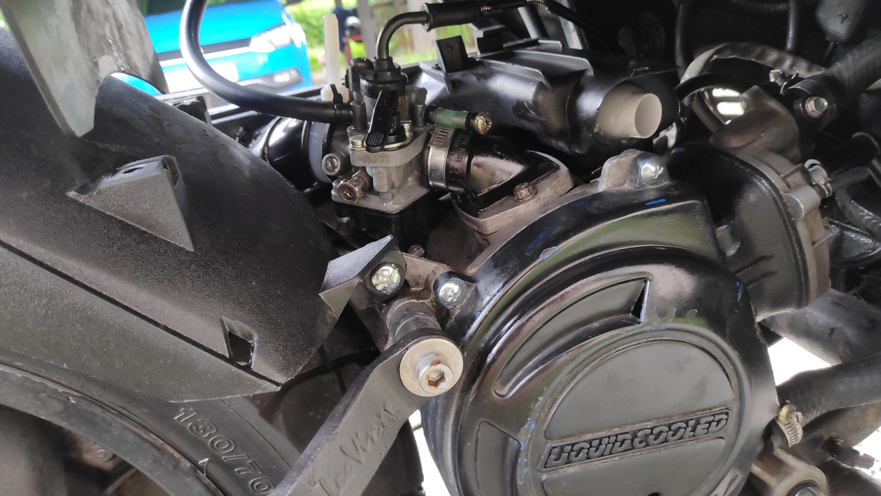

Opa tema je osvanula...Runner ti je prosao krizni put.
Ti si to malo nabacao lopatom pa treba zakljuciti koje slike su stanje prije,a koje poslije.
Dosao je na stelanje u dosta losem stanju,pa je dosta stvari trebalo mehanicki posloziti,provjeriti i uvjeriti se da nema falsa i tek onda krenuti u stelu.
Nije dihtao karb,usis ni airbox pa su te stavke rijesene.
Karbu je falio dihtung poklopca,usis je rastavljen provjerene lamele i predihtan na novo.Na airboxu je vukao fals na spoju guma karb,na spoju guma-airbox i na spoju poklopac airbox,znaci svuda.
Vakum ventil je bio neispravan pa je kompletno izbacen i blindiran mali tank.Mikuni pumpa je slozena da direktno puni u karb.
Airbox je preradjen,odrezana pregrada na poklopcu i slozena lulica 18.3mm na airboxu
Ovo je slika before:
Ovo je after:

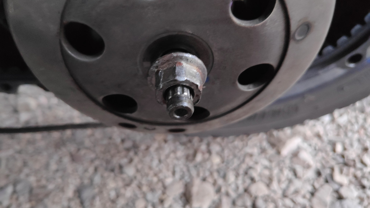

Mehanika u dosta losem stanju,ventilator obrusen,rolice mix od 1gr razlike kocka edition,zupcanik vodene razlohan,zupcanik radilice utisnut pa je sve bilo u debalansu,matice radilice i polutki unistene.Sve te stavke su stavljene rabljene u odlicnom stanju
Before
After
Ventilator sam zaboravio slikati,ali vidi se na slici di je slagana pumpa goriva
Ima jos stavki kojih ni nema na slikama,ubacena top kajla u advance jer je radilica RMS koja ima fulani utor kajle,povuceno novo crijevo goriva i ocisceno sito na tanku.Provjereni semerinzi,polutka otvorena,provjerena i stavljena nova malossi mast,feder premjeren,remen premjeren da znamo s cime raspolazem u stelanju.
Setup
Dr.evo
Leovince TT kratki
Polini variomat sa 5.3gr
Original remen
Ljubicasti malossi feder
Zuti Malossi na kvacilu
17.5 phva ID sa 75 diznom,iglom na 1.zubu
Airbox preradjeni sa 18.3mm lulicom
Top kajla u advance
Top speed 104gps-a pri 11130rpm
U ubrzanju okretaji oko 9700rpm
Slika svjecice nakon punog gasa
Skuter je jos opran i predan vlasniku
Imao sam i mali peh pa mi je puknuo top od auspuha koji je vec bio varen i bez nosaca,pa je Tomma to dao povariti i sloziti nosac kao privremeno rijesenje dok ne nabavi auspuh.
