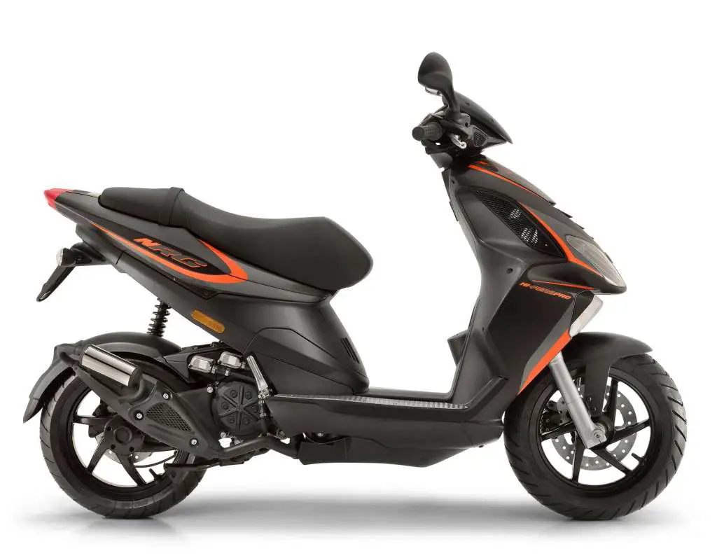

Samo da se nadovezem na pricu o euro normi kod novog modela. Baš prije par dana vidim novog NRG kad bacim pogled na auspuh i vidim da ima dva SAS ventila i odstadoh u cudu. Nisam imao kad da se "zavučem" pod skuter da vidim šta su to iskemijali sad al eto neato je definitivno promjenjeno.

Vise svjezeg zraka ubace u postojece ispusne plinove i eto boljeg eko testa na kraju ispusne cijevi :toothy12:
