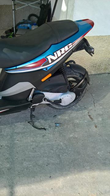

Haha aj covjeku temu spamamo, ali evo jos ovo, kad je meni stari reko na liberty 200 odveo u servis jer jedva pali i lik mu pokazo cijevo izmedu boxa i karba i kaze to stisnes zacepis i upalis, kaze lik crko ti je cok to ti je 100 eura. Ja reko aj da pogledamo, filtera nema, prirubnica doslovno po pola puknula steta sta to nisam slikao. Ugl to ti je prosjecni vozac skutera... i prosjecni piaggio serviser...

Ono miš se nastanio u airboxu pojeo svu spužvu

Monitiran danas trokut burek airbox dakle ljudi bacajte ove nove kutije u đubre skuter ljepše radi na leru odaziv na gas je dobar

Bez slika,kao da se nije ni dogodilo... :hello:

Evo slike kako to stoji još koja želja?

Nema zelja imam ja jedno pitanje, crijevo izmedu tog airboxa i karba, imam neko staro i funkcionira ali bi ga volio zamijenit. Narucio s pedpartsa rms i krace je jedno 2cm od originala tako da ne vrijedi, sad me zanima gdje si uzeo to ili si dobio s boxom... nisam nigdje vidio za narucit original
Odg: NRG
« Odgovori #227 : 23 Ožujka, 2019, 11:34:53 »
Vrlo vjerojatno je dobio s boxom,pase ti i od purejeta. Uzmi slobodno polovno od purejeta na njemu ti to nikad zi jer nije  vidjelo benzina :icon_thumright:

ja sam otišao u piaggio prodavaonicu koja mi je doslovno ispod kuće box je došao bez spužve i spoja tako da sam to kupio oem sve paše a i novo je još sam poprskao silikon sprejom te spojeve zategao jako vezicama da nema gdje falš zrak jedino imam hvale za ovaj box dobio sam 200 rpm kroz ubrzanje skuter se preporodio i prodisao kako treba nikad više mali box
