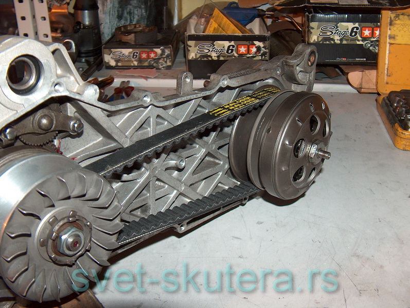

http://www.pyrotherm-sr.co.rs/tuned/madness/pics/matrix%20082.jpg
Ovak izgleda, aprilia sr 1998g minareli vodeno. Sad malo čeprkam po prijenosu a nemam pneumatski čekič niti poseban alat za blokiranje variomata, gledao ja i gledao u to i nisam se zbog glatkih rubova ventilatora mogao dosjetiti nikakve efikasne tehnike za blokirat variomat, nekak sam lupkanjem uspio odšarafit ga, al trebat ču ga još zašarafit i odšarafit još par puta.  I pretpostavljam da nije pametno lupati po tom.....
Jel ima kakav trik?
Odg: Kako odšarafiti/blokirati variomat minarelli?
« Odgovori #1 : 03 Veljača, 2016, 23:08:14 »
imas posebni alat za blokiranje variomata bas za minarelli
naravno tu je udarni pistolj koji odma odpada jer ga nema nitko ko to stvarno ne treba
i dolazi fuš metoda stavljanja kljuca za kutnu brusilicu u zube zamasnjaka  anlasera i tako blokirajuci radilicu odsrafis i zasrafis variomat

Bi ja rado s tim kljucem za brusilicu da ima zubi, ali nema zubi  :hmh:

Uspjevam sa kljucem od brusilice :p dobru ideju si mi dao, s ona 2 zuba ih uvalim u one utore i nekako blokiram pa s trecom rukom gedorom po vijku
