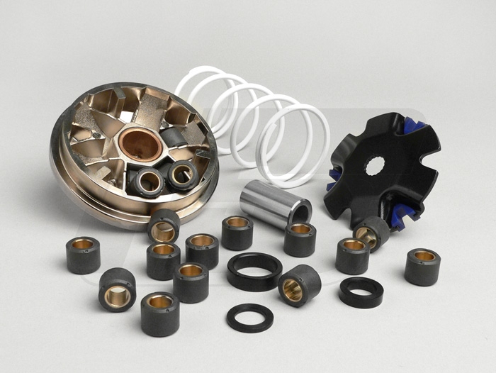

Stavi podlosku koju si dobio između kalote i kvacila paljenja...pa budes vidio...naravno ako vec nisi... :icon_thumright: I ostavi serijski centralni...od bgm-a je preeetvrd...ja nisam uspio nastelat s centralnim iz seta
Nisam, koji je to od ovih?
Ona tanka podloska sto si stavio između ventilvara i bolcne...izvadi ju u stavi ju samo između kalote i kvacila paljenja...ovak jednostavnije dok skines vario i tu kalotu...prvo stavis tu podlosku...jja ti samo prenasam jel sam imo problema dok nisam tak napravio...i skuter se preporodio...i dize remen dooo kraja...
Cvajo power..

znači ova prva dolje na dnu slike?
nisam ni jednu stavljao, uzeo sam bolcnu od orginal variomata i dodao dvije šajbice jer je ova što je došla sa BGM bila prekratka..
« Zadnja izmjena: 16 Rujna, 2015, 10:44:23 The Nightrider »
No i sad tu donju stavis i vidit ces...
Cvajo power..

« Odgovori #65 : 16 Rujna, 2015, 11:04:42 »
E da taj siri :icon_thumright:
