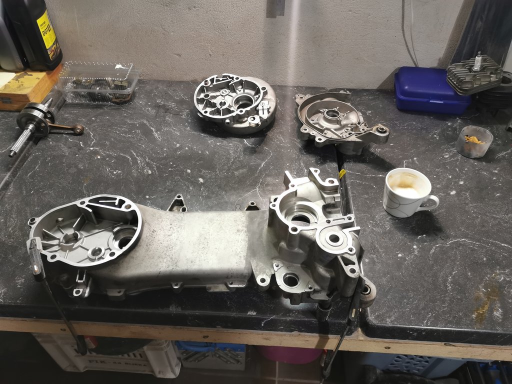

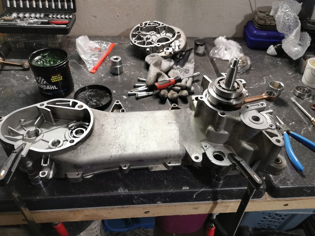

Stigla tura dijelova... Lagano uz kavicu,  pocelo je sklapanje bloka, ubacivanje lezajeva.... Na bloku sam ubacio lezajeve radilice i getribe u kuciste a u poklopac radilice obrnuto.
Nakon poklopca bloka, radilica je bila tvrda, probao sam tuckati s obje strane ali nije bilo pomoci. Malo sam skicno kroz rupu, nekako
se cinilo da nije potpuno legla s strane zavojnice. Nabacio dva stara lezaja (pripreme mi jos nisu gotove), zategnuo maticu i opet malo kucnuo sa strane variatora. Hvala bogu, sada se lagano vrtila...
Nazalost, kad sam to sredio, kod lezaja kopce s strane dekla di ide semering, pojavilo se iscjedak prljavstine. Kad sam to oprao imao sam sta vidjet. Jedna lijepa pukotina...koja se vjerovatno otvorila kod grijanja. Nazalost nisam slikao od nervoze...slikam sutra...
Probat cu dati na varenje, te se nadam da nece poremetiti centar, ili strukturu.
Sada znam zasto je deklo bilo pretezno masno i getriba sa dvije kapi ulja.

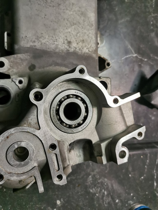

« Odgovori #114 : 03 Prosinac, 2022, 10:29:11 »
Tek toliko da se javim, nisam uhvatio vremena za neke extra pohvate ali hime made priprema je odradila svoje te za svaki slucaj radilica provjerena da nije dobila po p****.
Samo testiranje, jel rupe odgovaraju..

« Odgovori #117 : 03 Prosinac, 2022, 17:32:21 »
To alat za upresavat radilicu? Zgodno si se sjetio samo napred
Uglavnom je rarastavljanje, mada mozes i gurat radilicu kao na slici. Sve ovisi gdje i kako postavis vijke... Ako se  zaboravis, mozes i shebat sve... Na slici ispada da je upresavam ali to je bila samo generalna proba rasporeda rupa..
« Zadnja izmjena: 03 Prosinac, 2022, 17:38:29 Zmajur »
Offline Zmajur
  • Postova: 512
  • Mjesto: SantaFe
  • Moja Kaciga: XXL
  • MojSetup: OEM
« Odgovori #118 : 03 Prosinac, 2022, 17:39:40 »
Ovo bi trebalo biti za rastavljat blokove,izgura radilicu van??
Da, namjena je za rastavljanje, mada mozes i obrnuto...gurat je s jedne strane na drugu... Bitno je samo gdje sta postavis...
