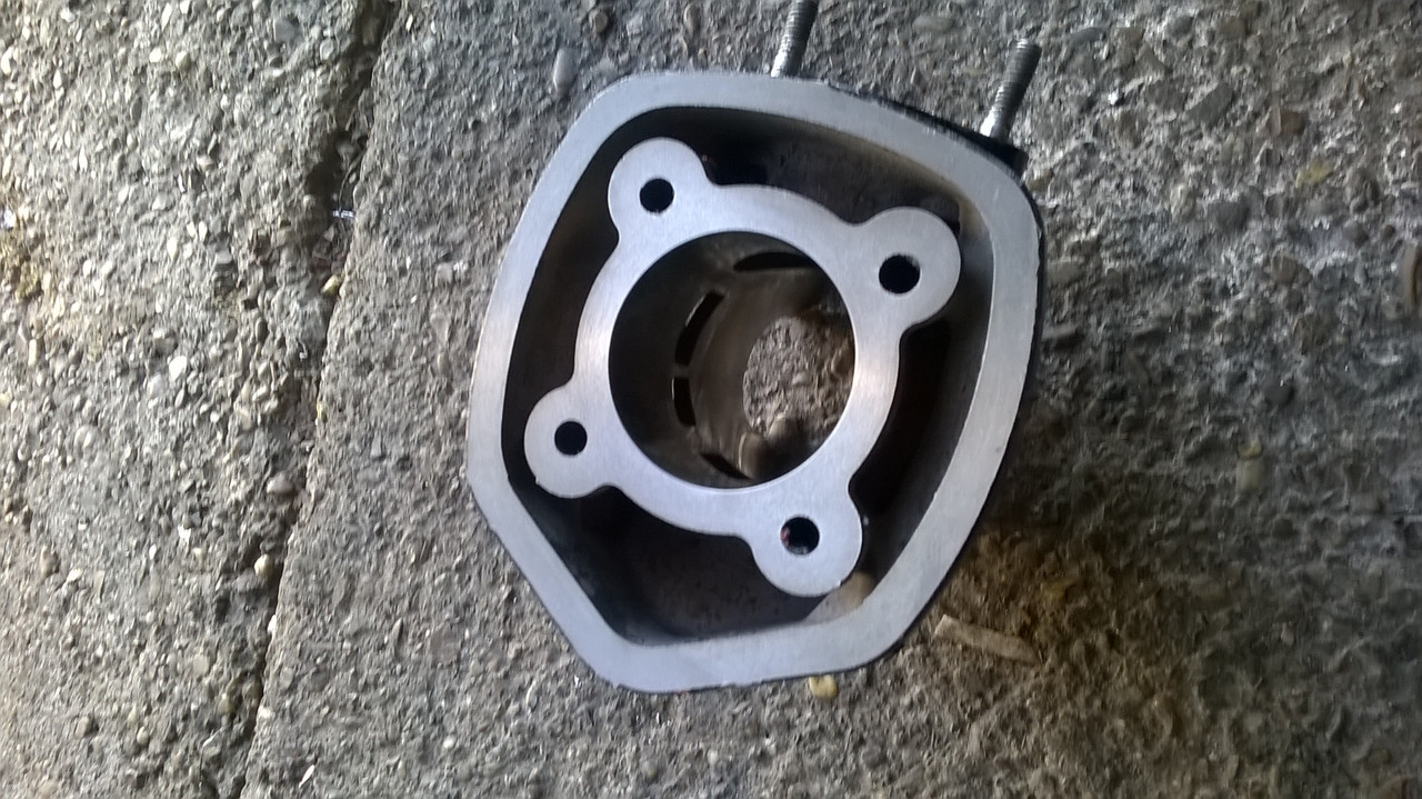

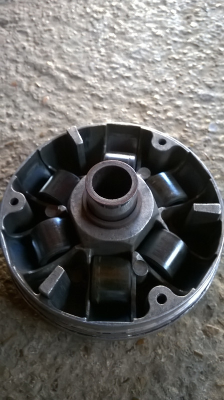

Potokareni cilindar napokon slozen :toothy9:
upload photo on site
Ima napretka iako treba lakse rolice od ubacenih 5.3g. Ali nastavak sutra da se sve postela. Cini se da treba i veca dizna ali vidit cu jos.
Trebalo bi to sad dobro vozit napokon.
« Zadnja izmjena: 23 Listopad, 2019, 20:40:30 matija84m »
Odg: Gilera DNA by matija
« Odgovori #84 : 24 Listopad, 2019, 13:34:46 »
Stelanje prenosa traje od ujutro. Isproban rad rad sa 3mm podloskom na variomatu.
Zanimljivo je kako snaga pocinje vec sa 8500 okretaja sa sutom.
Moze se fino vozit sa 1/3 gasa na 8000
Trenutno su rolice 5.6g. I vrti 9800
Ima prostora da otezam rolice i jos dodatno smanjim radne okretaje jer nepotrebno vrti.

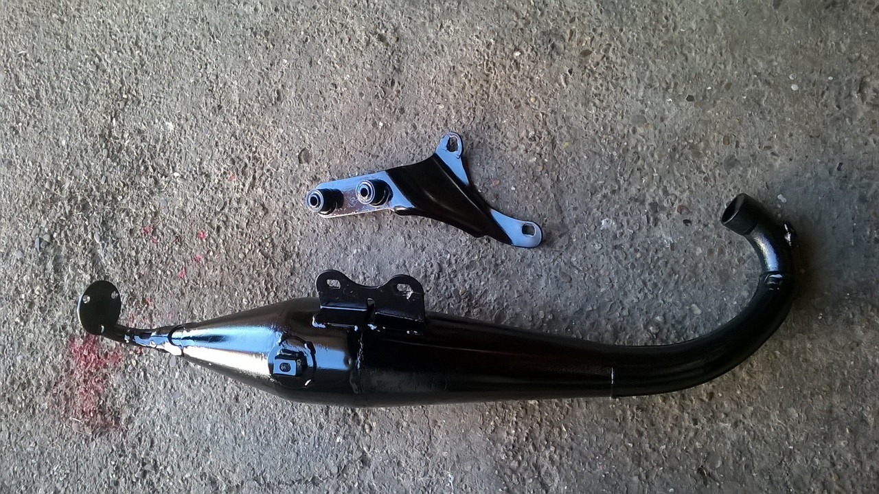

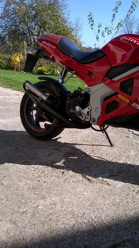

Ulovio se stelanja od ujutro tako da sam ubacio sajbicu 0.5mm da produzim bolcnu variomata. Zbog novog remena malo je bio mrtav start. Sada je i to ispeglano.

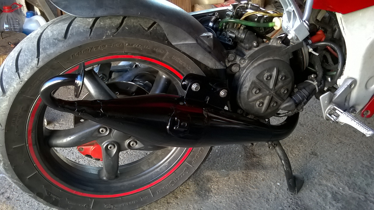

Gianeli sut ostaje na skuteru pa je doso red da ga se malo dotjera.
Detaljno ga ocistio i prefarban temperaturnim sprejom.
Montiran na skuterce.

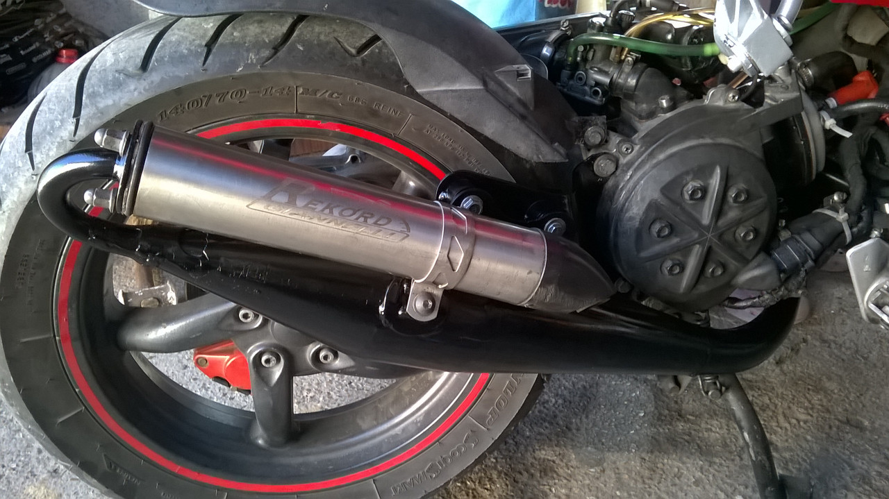

Za dublji zvuk i bolji izgled montiran je prigusivac od rekorda :toothy10:
I evo kako to izgleda na kraju.
Za sada ostaje tako.
« Zadnja izmjena: 25 Listopad, 2019, 14:15:16 matija84m »

E da voznja je dugo trajala. U jednom dvorisnom tripu popustila brtva glave. Anifriz je izbilo na posudu odma sam znal o cemu je rijec.
Nije mi jasno zasto se to dogodilo :dontknow:
Odma ispusten antifriz dok nije zacuril u blokove da unisti sve. I odma raskapanje dok nije kasno. Osim brtve nema drugih ostecenja. Od veselja nisam stigo nista slikati. Uglavnom slozeno je sve ispocetka sa polovnom brtvom ovaj puta. Stanje je pali vozi do kada ce vidit cemo....
Na rubu sam zivaca od tih silnih pehova koji su krenuli i ne misle stat :angry9:
Osim lose brtve sumnjam na premali squish odnosno preveliku kompresiju da je krivac za ovo probijanje brtve.
Usput sam dodatno podigal cilindar tako da je sada squish 1mm sto je vise nego uredu i trebalo bi bit ok.
